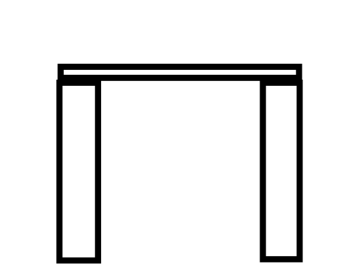

Er is me gevraagd om een eenvoudige ombouw voor een airco te maken. Niet veel meer dan een langwerpige 'U' vorm van wat vuren planken.
Het ding staat op een inpandig balkon. Zou het dan veel uitmaken als ik normale houtlijm gebruik zoals Titebond II of zou ik toch echt watervaste lijm moeten gebruiken?
Echt in de volle regen komt hij niet te staan al kan het er wel vochtig zijn natuurlijk.

Ik moet het wel verstevigen aan de onderkant anders worden de hoeken een gammele constructie denk ik, maar dan ga ik het niet met normale lijm proberen. Ook al wordt het een simpel ding, als het uit elkaar valt sta ik mooi voor joker voor mijn familie :)
Veel meer dan dit wordt het niet:
