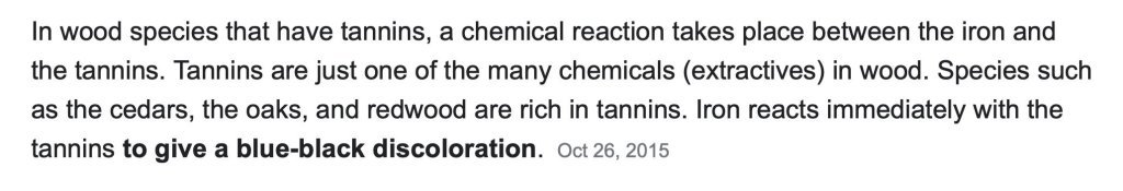

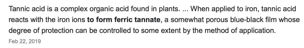

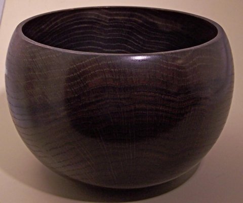

Het is niet zuur dat het Eiken hout verkleurd, maar ferric tannate dat vormt door de reaction van tannic acid with iron.
Dus als er geen iron (ijzer) in het hout zit/komt kan het ook niet zwart/donker blauw verkleuren door het tannic acid.
Ik heb dit zelf enkele keren meegemaakt, eerste keer waar Ik nat Eik draaide en met man hand het sap van de bank veegde en daarna over het hout voelde hou goed de vorm was, en ja it werd zwart, dat wist Ik wel, mar daar had Ik niet aan gedacht.
Ik heb toen een tea gemaakt van ijzer in azijn zuur en dat over het hout gesmeerd.

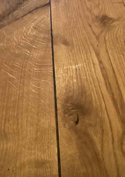

@Rogier1311, onder het mom van uitsluiten (misschien heb je dit al gedaan).
Kleurt het eiken ook als je er met dezelfde natte doek over gaat voordat je het hebt verlijmd?
Op basis van de info dat eik alleen zwart kleurt met ijzer zijn er nog legio bronnen waar dat ijzer vandaan kan komen. Varierend van een kapot lager in de vlakbank tot een stuk ijzeren waterleiding, of resten metaalslijpsel in de gebruikte doek. Om maar een paar mogelijkheden te noemen.
Zelfs de vlakbank messen kunnen de boosdoener zijn als ze van een ijzerhoudend keramiek gemaakt zijn (mijn aanname naar de opmerking over kunststof messen)
Even los van hoe reëel de bronnen zijn die ik noem, het gaat mij erom dat ijzer zoveel voorkomt en gebruikt wordt dat het misschien wat kort door de bocht is om meteen de houtlijm de schuld te geven. (al kan dat nogsteeds, mijn pa heeft bijv. standaard een draadnagel in de uitgang van zijn potje bison staan, met wat ik hier heb geleerd gaat die niet gebruikt worden op eiken)
Allemaal onderbouwend bedoeld, ik kom er ook graag achter waar de oorzaak ligt.

Ik zal het zo nog eens zeggen, dat hoe dan ook, er is ijzer op de Eik gekomen en dat is de reden dat het verkleurd is.
Dat zelfde zou gebeurd zijn met het hout nat te maken, het heeft niets te maken met de houtlijm.
Een veeg over een stuk ijzer of staal met een hand dat dan over het hout veegt is genoeg om er ijzer in het hout te krijgen.
Ijzer stof dat in de lucht hangt met ander stof en dan langzaam op het hout neerdaalt, ja dat is een verrassing, met het slijpen van staal/ijzer komt er ijzer stof in de lucht en dat valt niet omlaag zoals wij verwachten, maar vliegt door de lucht zoals stof, Ik had een magneet aan de bovenste kant van een stalen deur die echt niet dight by de slijpsteen stond,(slijpsteen heeft ook een guard om de wielen) en Ik vond de magneet vol met staal slijpsel.
Een voorbeeld dat je zelf kunt uit proberen, pak een magneet in een plastieken zak zodat je die makkelijk kunt zuiveren later, en hang die in je werkplaats op, na een paar werk dagen kun je die magneet bekijken en zie wat er allemaal aan hangt.
Waarderingen: Risikoos en mathieu

Ik vind het zelf ook nog een klein raadsel en geef ook zeker niet de lijm helemaal de schuld. Ik hoop zelfs dat het niet zo is. Ik ga het vanaf morgen weer bekijken. Neemt niet weg dat het goed is wat extra info te hebben over de lijmen.
