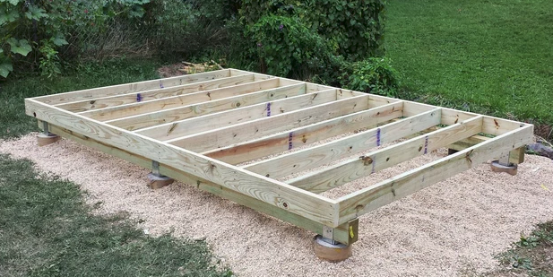

maak een frame van houten balken met een randbalk rondom voor je vloer en stel deze op betonklokken met daaronder een 60*60 betontegel. een cm of 20 vrij van de grond zodat het kan ventileren.
breng tegen de onderkant van het frame planken aan met kieren er tussen
vul de ruimte op met isolatie dan een dampdichte folie en daaroverheen je vloerplaten.
je wanden zet je op de vloer
