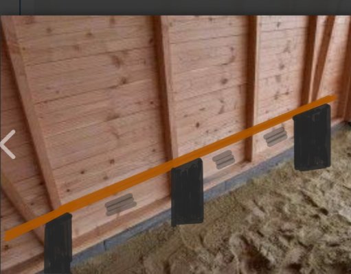

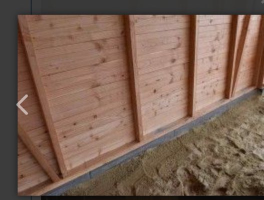

Heel erg bedankt voor de goede uitleg. Als ik nu een situatie heb zoals op de foto. Hoe zou ik dan de vloer kunnen isoleren? Dan zou eigelijk de vloer behoorlijk hoog komen zodat er in de wand luchtroosters gemaakt worden zodat onder de balken het door kan waaien. Dan zou ik het zo moeten doen als op de foto. Is er nog een andere optie om een vloer te maken met isolatie als in de situatie als op de foto? Eigelijk alle foto's van blokhutten ed die ik tegen kom zie ik nooit geen roosters maar ze hebben wel een houten vloer gemaakt. Dus die gaan allemaal op den duur rotte balken krijgen. Ik lees ook wel over isolatie platen ( druk vast)die rechtstreeks op een zandbed geplaatst kunnen worden.Dit in combinatie met folie's.Alleen is dit een goed idee om daar dan een houten vloer direct op te leggen. Er zijn dan geen bevestegings punten.
De grond uitgraven tot 30 of 40 cm.
Geen idee, misschien staan die hutten ergens waar het behoorlijk droog is.
Als je in mijn tuin een plank op de grond legt, is ie na een jaar vergaan.
Zwevend, net als laminaat.
