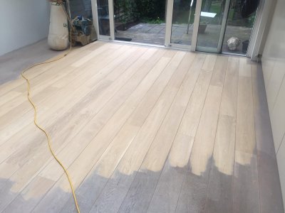

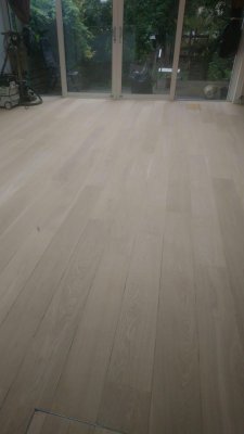

Even een update. Van de vier parketteurs waar ik contact mee had opgenomen heeft uiteindelijk eentje gereageerd.
Nadat hij bij ons thuis was geweest en van de zuurstof was, hebben we besloten om alles te schuren en met Rigo Projectlak te behandelen. Dit omdat olie niet geschikt is voor een gezin en een woning waar je van de tuin direct in de "keuken" terecht komt.
De kleur zouden we bepalen zodra hij de vloer had kaal gemaakt en we hebben besloten om het hout met een kleurloze :) lak te behandelen omdat daarmee het eiken het beste tot zijn recht kwam en het huis zo licht mogelijk blijft.
We laten hem ook nieuwe plinten zetten en het halletje voorzien van een mat en eikenvloer in de kleur van de woonkamer. Weet nog niet exact wat het gaat kost maar voor de geraamde €2000 laat ik hem de volgende keer weer de vloer doen.

Waarschijnlijk bedoel je Rigosteps, ook leverancier van de befaamde Skylt lak.
Dat hadden wij in ons vorige huis ook op de eikenhouten vloer. Ook zwaar belast met honden/kinderen en directe inloop vanuit de tuin, nooit spijt van gehad.
Goede keuze dus 😉

Waarom is dat niet geschikt?
je moet de vloer vaker dan gemiddeld schoonmaken en daarmee haal je uiteindelijk de olie uit het hout waardoor vuil kan indringen.
Het wordt helemaal problematisch als je de vloer met groene zeep gaat schoonmaken, dan is de olie zo weg en trekt alles in de vloer.
Met Skylt kan je "gewoon" schoonmaken en door de matheid ziet de vloer eruit alsof hij niet is behandeld.
Het is de tweede dag:) en we zijn super tevreden met het resultaat.
