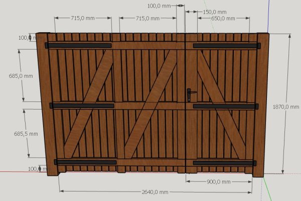

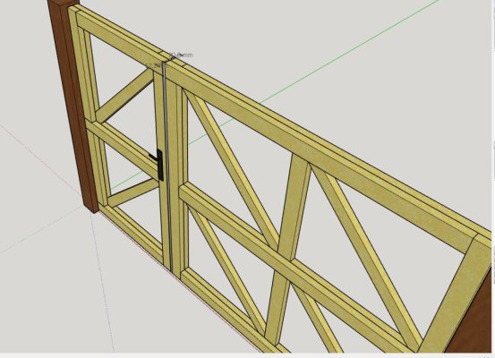

Enige tijd terug beslist om een houten tuinpoort te maken (twee ongelijke vleugels). Na enkele weken te tekenen ben ik op de volgende constructie uitgekomen.

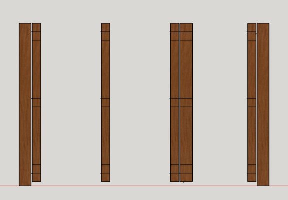

Ik had enkele maanden geleden al twee Azobe palen in de grond geplaatst en was voor de tekening uitgegaan van hardhouten Azobe balken voor het frame van 5cm x 10 cm (met uitzondering van de schuine stukken en de zijkant van de smalle deur om het slot in te frezen (hiervoor balken van 5cm x 15cm)).
De bekleding vooraan de poort zou ik doen met thermo vuren latten.

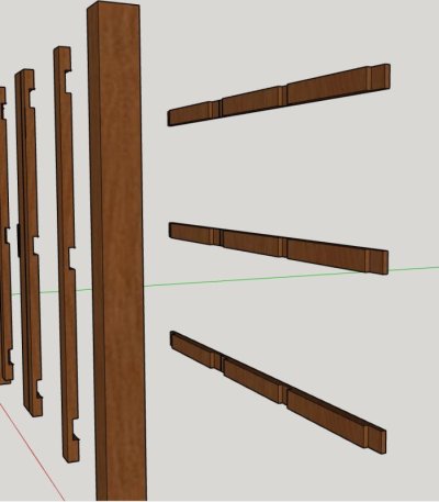

De houtverbindingen wou ik maken met halfhoutse verbindingen (met op de verticale delen inkepingen op 10 cm van de rand om het geheel nog steviger te maken), die ik vastlijm en schroef.

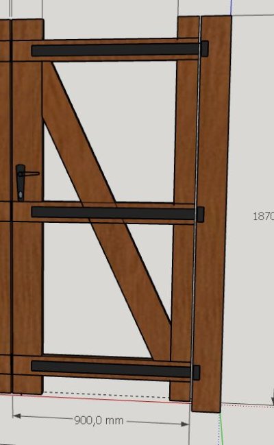

Het ophangen van de poort wou ik doen met zware verstelbare hengen, met onder de brede vleugel ook een wiel om het gewicht mee te dragen (is een vleugel die ook bijna nooit open zou moeten en dus als "vast" deel gaat fungeren met een grondpin).
Nu het echter tijd is om het hout te bestellen, slaat de angst me om het lijf. Overal (ook op dit forum) lees ik over de werking van Azobe. Op de website van de houthandel lees ik ook dat de balken recht zijn, maar best meteen tot eindproduct worden verwerkt om het kromtrekken tegen te gaan.
Mijn vraag is dus als volgt:
Indien ik dit frame meteen na levering bouw in Azobe, zou dit voldoende zijn om het kromtrekken tegen te gaan? Of is de kans hier toch eerder groot dat de poort over een jaar zo krom trekt als wat?
Zo ja, moet ik dan rekening houden met de richting van de nerf bij het bouwen?
Zo nee, dan toch best kiezen voor een andere houtsoort? Welke houtsoort is hier dan het beste geschikt, tegen een relatief normale prijs (lijkt wel een utopie met de huidige prijzen).
Alvast bedankt voor jullie input!

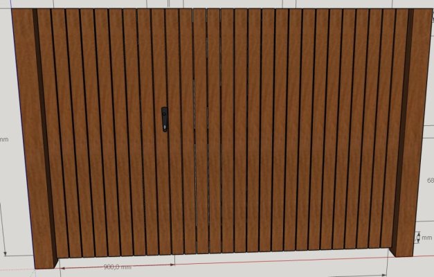

Hierbij wat screenshots uit het sketch up plannetje.
Thanks,
Max

halfhoutverbindigen ogen op papier mooi, maar verzwakken de struktuur
waarom ga je niet voor een pen&gat met inliggende diagonalen ?

Pen & gat verbindingen wel bekeken, maar leken me voorlopig een stap te ver gezien de weinige ervaring. Heb wel iemand die eventueel kan helpen als het echt een heuse verbetering zou zijn in de constructie. Wat moet ik verstaan onder de inliggende diagonalen?
Dus door de halfhoutseverbindingen te zagen, kan er wel wat spanning loskomen? Of zou dit eerder zijn wanneer je over de gehele lengte een stuk zaagt?
halfhoutverbindingen verzwakken het hout, tenzij je de verbindingen extra aan mekaar vast maakt
voor jouw doel hebben ze geen enkel esthetisch nut
de poort op bovenstaande foto kan je met halfoutverbindingen maken
het nadeel is dat er altijd ergens een spleet blijft waar het water doordringt, en uiteindelijk voor rotting zorgt

dat plaatje toont een opbouw die minder inspanning vergt
ga je die richting uit, dan zou ik zelfs naar 3 lagen gaan, waar de diagonalen in de middenste laag zitten
het is beter om in lagen te werken dan slechts 1 laag te hebben waar je in de verbindingen er de helft uit haalt, want dan breng je de balken pas uit evenwicht

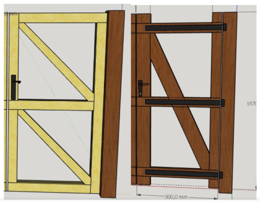

Qua stevigheid en mogelijke vormvastheid, welke krijgt hier de voorkeur? Ik wil me gerust wagen aan de pen en gat verbindingen als dit echt een verbetering is.

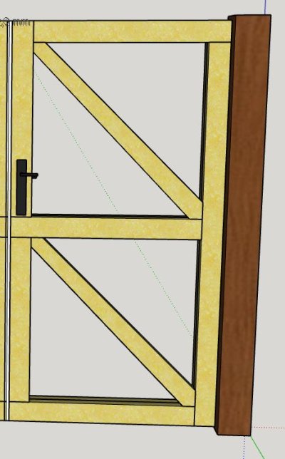

De diagonalen best plaatsen zoals op de eerste tekening (gele hout), ipv op de tweede om zo ook hier een halfhoutse verbinding te vermeiden?
Voor het hout van het frame kijken naar Padouk of thermowood?
Of blijft Azobe een goede keuze bij een pen en gat verbinding?
het hangt er van af hoe je de draagstruktuur opbouwt
het vertrekpunt is dat je geen kunstig meubel voor binnen maakt, maar wel een poort die in weer en wind zijn stevigheid moet bewijzen
als je draagstruktuur uit 1 laag bestaat, dan wordt het de linkse
hierbij is pen&gat de beste verbinding
lijmen met D4
secties van minstens 40 x 125 mm
bestaat je draagstruktuur uit 3 lagen, dan kan je de rechtse opbouw maken
de 2 buitenlagen zijn de doorlopende stijlen
de binnenste laag is een doorlopende diagonaal
hierbij heb je enkel zaag- en lijmwerk, en eventueel schroefwerk
geen pen&gat nodig
deze opbouw is wel uitzonderlijk, maar kan technisch
secties van 20 x 125 mm (20 x 3 = 60 mm dik)
zoek tegelijk uit waar je welk hout in welke secties kan krijgen
je hebt geen vvd, dus zeker voor 3 lagen heb je vlakke perfekte sekties nodig
vind je enkel ongeschaafd hout, dan moet je hulp zoeken
