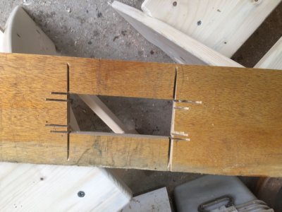

De treden klaar voor verdere bewerking.
Omdat een gewenste kromming er net niet in paste, de stukken maar wat verbreed waar nodig.

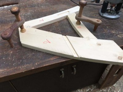

Kromme trapboom(pjes), wel eerst de treden afgeschreven op het rechte stuk hout.
Een handje geholpen met de spookschaaf.

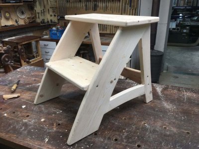

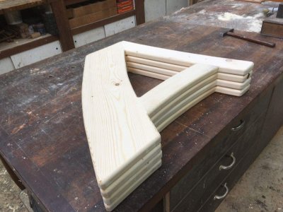

Daarna wat domino's erin en de complete zijkanten gelijmd.
Met dit als voorlopige eindresultaat.

Ziet er top uit!
overigens lijkt op de tekening de kromming in de achterste poot groter, of is dat optisch bedrog?
tuoh
Ziet er top uit!
Heb er niet naar gestreefd om alle krommingen hetzelfde te houden, dat is voor niks nodig.
De tussenregel word op het werk afgeschreven, en afgekort op de lintzaag.
De achterste poten verjongen wel naar onder toe, dat oogt wat eleganter.

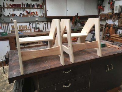

Vandaag beide trapjes afgewerkt, morgen eens zoeken naar wat ik er kan opsmeren als afwerk.

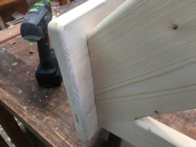

Onderdelen met 6 x 60mm Spax schroeven verbonden met elkaar.
Eerste trede en achterregel op hun plaats.

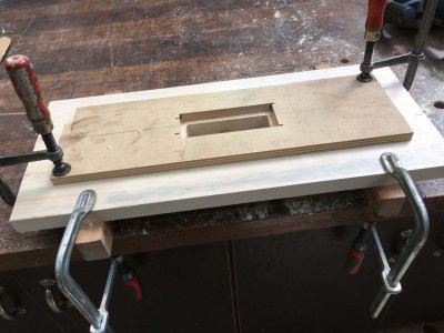

Daarna een freesmal gemaakt om een handgreep in de boventreden te frezen.
Stukje afval even op de zaagmachine en klaar voor de dienst.
En aan het werk ermee.
Daarna nog even de randen oprenden en klaar voor montage.

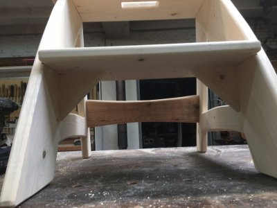

De boventrede heeft onderaan twee gefreesde nesten waar de wangen inpassen.
En om het geheel zijdelingse steun mee te geven, een paar knietjes onder de eerste trede geschroefd.
Weet ondertussen uit ondervinding dat deze kleine toevoeging veel invloed heeft gedurende de hele levensduur van het trapje.

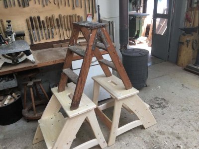

En finaal, twee nieuwe en één oudje op dezelfde foto:p
Dat oud trapje heb ik een dikke dertig jaar geleden gebouwd, gebruikmakend van twee (toen) al oude scharnieren welke van een houten trapladder afkwamen.
Het trapje gebruik ik al die jaren praktisch dagelijks, en voor de meest diverse redenen.
Zaagbok, opstapje, werktafel, onderdeel van een stelling, etc.. Het ding staat nog altijd even stabiel als op de eerste dag.
Het is hier dat ik de eerste maal twee kleine knietjes gebruikt heb onder de eerste trede. Dat bleek later een gouden ingreep te zijn geweest:D
