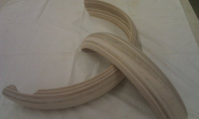

Ik denk dat ik het volgende doe namelijk als volgt
Het spatbord is 90 mm dik en moet aan de binnenzijde rond worden.
De dikte bestaat uit 4 op elkaar gelijmde grenen platen 2 van 27 mm 2 van 18 mm.
Bij het uitzagen en lijmen hou ik al rekening met de ronding die er komen moet.
Ik ga het dan met een recht slijpmachine met een hard metalen frees er in uit frezen (verschillende vormen frezen ).
Ik heb vandaag even een proef stukje gemaakt en het ging goed.
Het is wel veel werk maar dat is niet erg.
gr. Jos

Dag Oceans`11
Nee ik heb de voorbeelden niet gebruikt.
Ik heb het gedaan met een rechte slijpmachine.
Het voorste spatbord moet nog dus moet nog even afwachten hoe dat gaat.
Het achter gedeelte is nagenoeg klaar.
gr. Jos

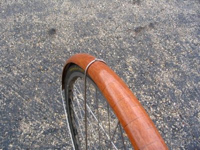

een aantal laagjes dun fineer (0,6mm) op een mal aanbrengen lijkt mij ook een mogelijkheid
het is alleen de vraag of je aan grenen fineer kunt komen.
