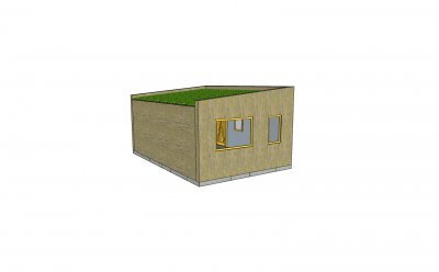

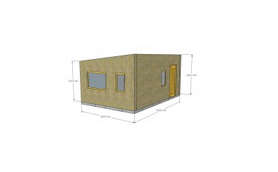

Hieronder wat schetsen hoe het zou gaan moeten worden:
fietsenschuurtje 4x6 tinyhouses 005.jpgfietsenschuurtje 4x6 tinyhouses 004.jpg
Nog even alleen voor de looks. Nu dus gebouwd op 2x3 stelconplaten dus 400x600cm.
