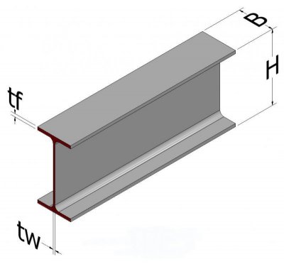

Afhankelijk van de verbinding tussen het hout en de H-balken, als je de krachten niet direct het lijf in brengt, introduceer je de krachten vooral in de flens ipv het lijf.
mijn voorkeur zou uitgaan naar I profielen vanwege gewichtsbesparing (zie mijn eerdere bericht) aangezien er ook geen zijdelingse kracht op komt, en de houten balken erop (of erin met een verbinding op het lijf)
Als ik je goed begrijp is er alleen kracht naar beneden en hoef ik me geen zorgen te maken over instabiliteit van de IPE profielen ondanks dat er maar een "smalle" basis is.

IPE profielen zijn inderdaad een stuk minder stabiel die zijn gevoelig voor kip (dat is het wegknikken van de op druk belaste flens)
Maar ik neem aan dat ze zijn berekend voor je dus zullen ze beide voldoen.
zelf zou ik voor een betonnen balkje gaan.

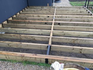

*UPDATE*
de schroefpalen zitten erin en de HEA 140 balken worden gegalvaniseerd en zijn onderweg.
Vrinden, voor de bouw van de schuur, ja ik weet het slecht bouwseizoen nu...en dan begin ik pas over anderhalve week....ben op zoek naar een randsealer die verwerkt kan worden bij een paar graden boven nul...veel warmer is het niet meer over een paar weken.
Ik bouw in een hoek van 2 garages, waar ik niet tegenaan mag/kan bouwen dus wordt er iets van 10 centimeter vanaf en de houtskelet constructie krijgt aan de buitenkant 12mm betonplex wat ik extra wil beschermen door de rand te sealen.
Helaas kan ik de wanden en vloer niet binnen maken, wordt te zwaar en is te groot, dus ben ik afhankelijk van de buitenlucht en het bijbehorende weer.

De HEA balken liggen inmiddels vast op de schroefpalen, vervolgens uitgegraven en hout besteld en vastgezet...
Straks een laagje grind, misschien minder last van ongedierte. Volgende week komt de rest van het hout en gaan we opbouwen.
https://www.bison.nl/nl/thema/rubber-seal
Al die zwarte vlakken is Rubberseal
