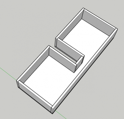

Ik heb iets dergelijks gedaan in mijn badkamer. Standaard kasten van 60 breed/diep. Lades over de volledige breedte met uitsparing voor de sifon. Alles in 18 mm multiplex met een frontje van mdf. Sterk zat. Zit helemaal geen speling op. Heb snel iets gemaakt in sketchup om te tonen hoe.
Zo iets dus.
dank voor alle moeite die jij speciaal voor mij doet (y)

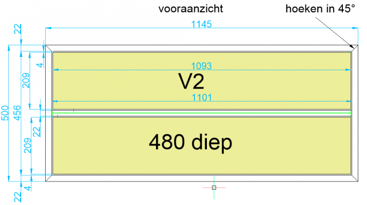

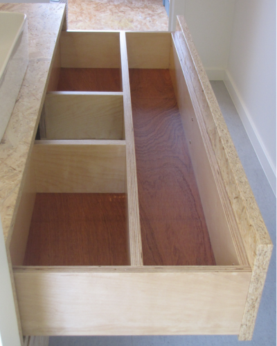

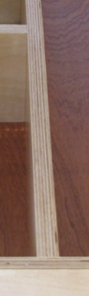

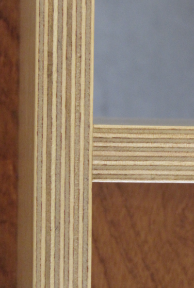

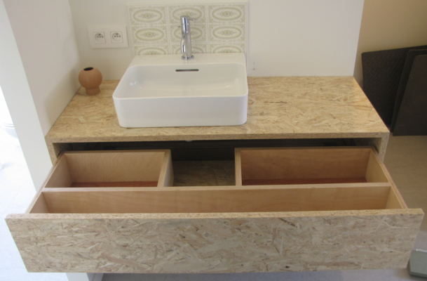

hierbij dan
vooreerst dank aan alle collega's hier boven, die mij goede raad gegeven hebben
dit is het ontwerp
buitenafmeting 480 mm diep - geleiders van 400 mm

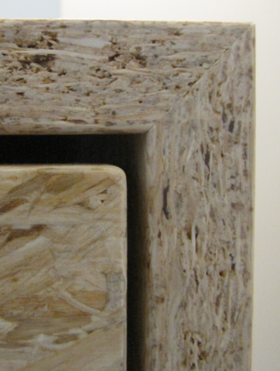

zichtbare zijden in osb
hoeken in verstek 45° (de schuiven moet ik nog afstellen)
binnenkant in mpx berk

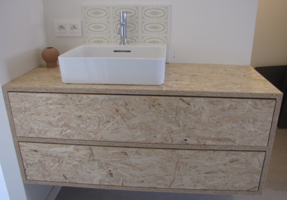

dit is het geworden
de schuiven sluiten zacht, hebben geen handgreep, en er zit een duw&open-mechanisme in
de synchronisatiestang van de bovenste schuif zit lager dan de sifon
achteraf gezien hoefde ik voor de sifon in de bodem geen uitsparing te zagen

hierbij dan
dit is het ontwerp
Bekijk bijlage 106525
dit is het geworden
Bekijk bijlage 106526
Bekijk bijlage 106527
Bekijk bijlage 106528
Bekijk bijlage 106529 Bekijk bijlage 106530
Heel erg mooi geworden :love:

Ziet er goed uit, mooi industrieel uiterlijk. Is eens wat anders dan het altijd strakke met beplakt plaatmateriaal...
Hoe heb je het behandeld ivm vocht? Want daar lijkt het me toch wel gevoelig voor, of valt dat mee?

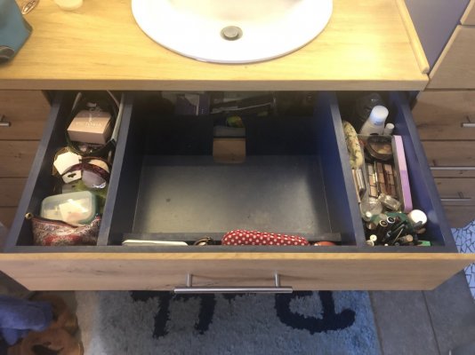

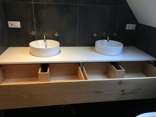

Mijn foto al eerder geplaatst voor dit onderwerp, ik heb de achterzijde en U- vorm van 15 mm eiken gemaakt, ook de bodem is 15 mm
    73,6 KB · Weergaven: 23
er staan 3 lagen 1K kleurloze acryl pu lak van linitop op
die heeft een uithardingstijd van 3 weken
alhoewel er waterspattende kinderen in huis zijn, is het niet de bedoeling dat het water er na de wasbeurten op blijft staan
ja, het was jouw foto die ik in mijn geheugen had toen ik dit draadje startte, maar ik kon die niet terugvinden
de stijfheid heb ik aangepakt door op halve diepte (tot aan de sifon) over de volle breedte een mpx van 18 mm te plaatsen + de bodem daar langs onder op te schroeven
de buitenwanden van de schuif zelf zijn 15 mm
