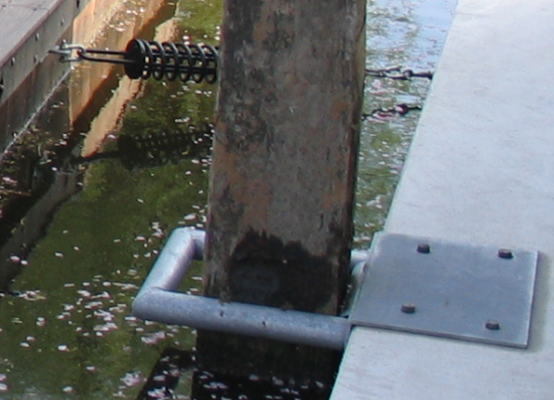

ik heb er al 13 jaar alleen af en toe wat vet tussen gesmeerd, zo af en toe wat bij smeren en klaar. Dat is hetzelfde met de spanveren die er bij mij ook opzitten.
hier zie je het vet zitten.
