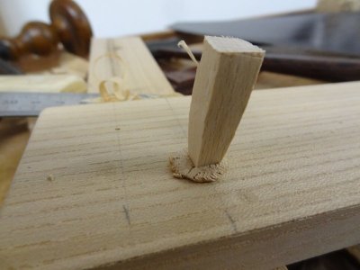

Mooi filmpje. Dank tuoh, voor het delen.
Alleen begrijp ik niet helemaal waarom hij de deuvels nat maakt alvorens ze te plaatsen. Ik zou denken dat ze bij droging krimpen en vervolgens loskomen.
Iemand?
tuoh
Word wel meer gedaan zo, de nagel komt dan vaster te zitten doordat de buitenste vezels wat "opwollen" en daardoor beter aansluiten in het gat. Krimp is niet aan de orde omdat de nagel altijd uit kwartiers hout bestaat. Een half uurtje in water veroorzaakt enkel aan de buitenzijde een wat ruwer oppervlak, perfect om zeer goed aan te sluiten in het boorgat. door deze onderdompeling kan de nagel ook wat dieper in het gat geslagen worden, omdat de buitenkant ervan wat soepel geworden is geeft ie beter mee. Die natte vezels worden bij het inslaan gewoon geplet, dus geen nakrimp.

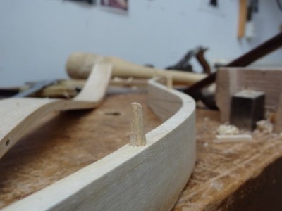

Je slaat de kleinere diameter houtnagel wel veel eerder kapot als je ze vochtig maakt. Als je de houtnagels in een pannetje even aanbakt of serieus op de kachel nadroogt, sla je ze er veel dieper in omdat ze harder zijn en lekker glad van het schaven.

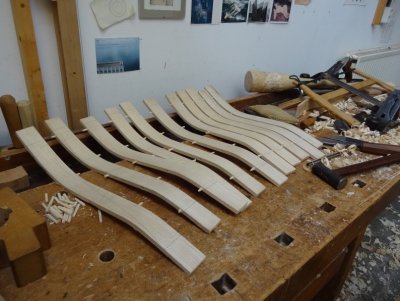

Der Mobelbau van Fritz Spannagel besteed uitgebreid aandacht aan houten nagel constructie als ook de verschillende vormen van de nagels en de manieren van nagelen. Vaak schuin, zodat ze samen zwaluwstaarten vormen.

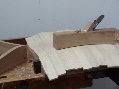

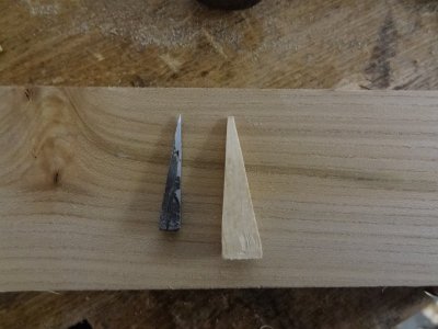

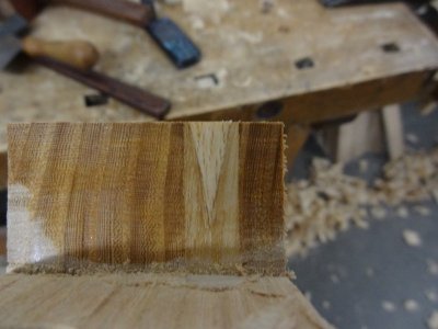

Frans model schaaf. Het ijzer is aan de voorkant zoals een Stanley keerbeitel, gekruld. Het verschil is dat de keerbeitel niet met een bout aan de beitel bevestigd is en moet dus met een hamer op z'n plaats getikt worden. De oortjes aan de bovenkant maken dit makkelijker.
Ik kende deze techniek van het deutelen niet, maar is een ijzersterke verbinding, excuses voor het woord ijzersterke in dit verband.:)
