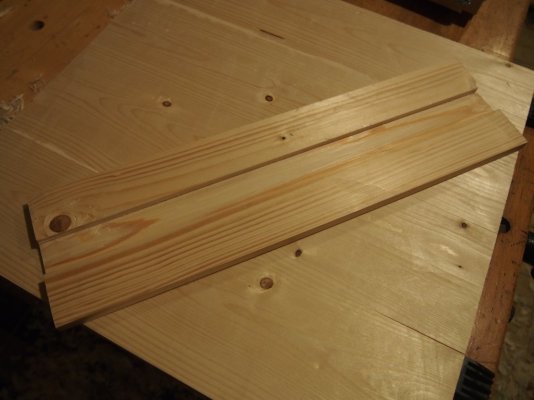

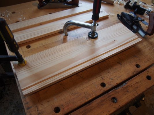

Nu heeft het hout ook vrij veel noesten, een volgende keer wil ik toch eens met wat mooier hout gaan werken, want vooral bij het maken van de groeven waar de rails in komen, dus in de zijwanden van de lades, zijn noesten wel vervelend, omdat je beitels sneller bot worden en het met meer rust en handigheid benaderd moet worden. Vooral mijn veritas grondschaaf vind de noesten ook niet leuk, ik moet dan echt met minimale diepte er overheen. Misschien dat ik dit reeds eerder heb gevraagd, maar is het "gebruikelijk" dat je als houtbewerker met noesten te maken hebt in deze toepassing? En moet het gereedschap er goed tegen bestand zijn, er vanuitgaande dat je rustig een voorzichtig te werk gaat en voor lief neemt de schaafbeitels wat vaker te slijpen?

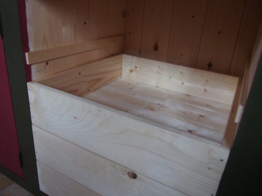

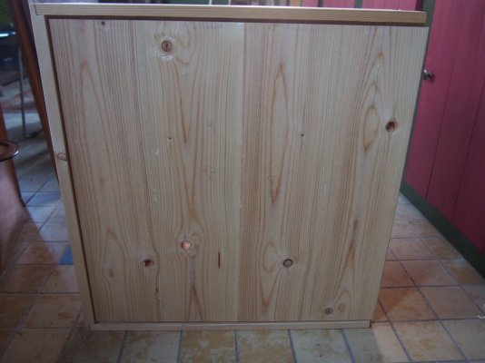

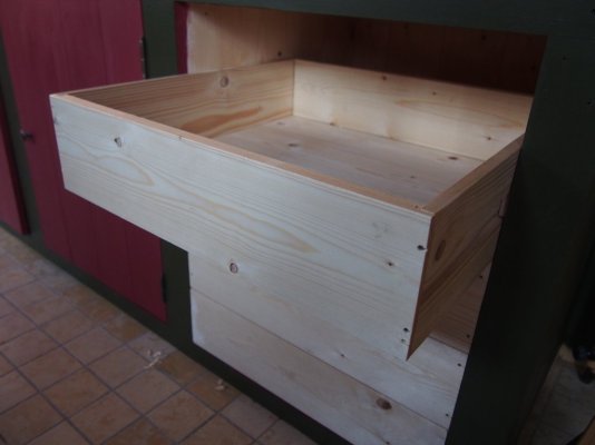

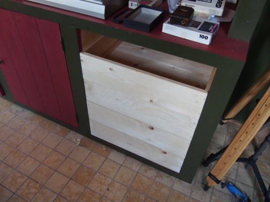

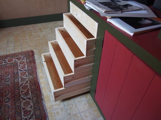

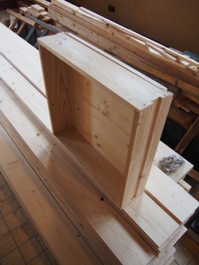

hoi allemaal, de 10 handgemaakte houten lades zijn af! Ik heb er aardig wat tijd in gestoken maar heb er denk ik ook weer veel van geleerd, vooral dat vurenhout soms ook lastig werken is vanwege draadrichtinig, waar je soms tegenin moet schaven (dosse gezaagde planken), en ook noesten. Ik ben wel beter geworden in vooraf bedenken hoe ik de planken uitzaag zodat je op de juiste plekken zo min mogelijk noesten hebt. En als er dan wel een noest in zit, kan ik daar nu ook beter mee omgaan door verschillende gereedschappen te combineren.

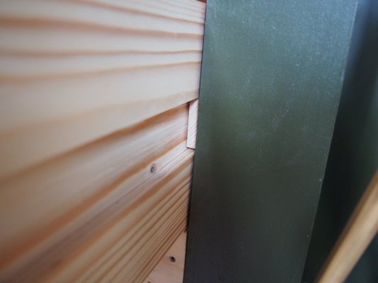

De kast is niet perfect, want 1 blok a 5 lades zijn wel nagenoeg perfect, maar het andere vak / blok met de andere 5 lades daarvan was de kast niet exact haaks binnenin, waardoor ik meer speling moest gebruiken bij de rails dan ik had gewld. Toch lopen de lades soepel en goed, dus al met al ben ik aardig tevreden. Hierbij enkele foto's van het eindresultaat en wat foto's van tussenstadia:

Hartstikke netjes gelukt toch? Mag je trots op zijn.
En al die uren die er in zijn gaan zitten, tja, dat is het leergeld. Nu heb je een bak heel nuttige ervaring opgedaan.

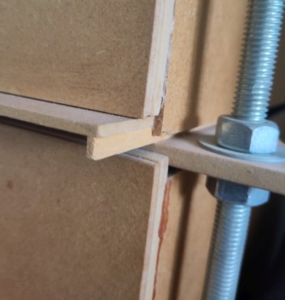

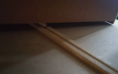

Ik heb in m'n studententijd een ladenkastje gemaakt met drie iniminie vurenhouten latjes die glijden over mdf. De middelste is gefixeerd via twee latjes. Dat werkt al 25 jaar prima. Als ik smeermiddel erop zou smeren, dan gaan ze zelfs soepel :LOL:
