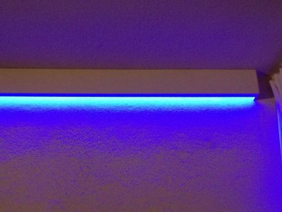

Foto van mijn koof in de lengte van de woonkamer .
Groeten Willem

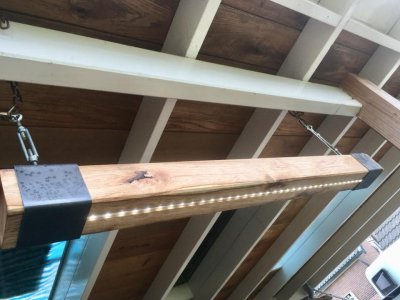

ik heb er eentje gemaakt van 2 x 1 m ledprofielen ingefreest in een plank van een pallet , en deze met 2 schuivende zwaluwstraart blokjes tegen de plafont gehangen . hiet steken 2 Samsung ledstrips 8,6 watt / stuk in met de 12 volt omvormer er boven op .
ding geeft eigenlijk enorm veel licht .
