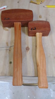

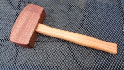

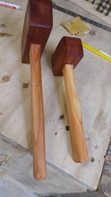

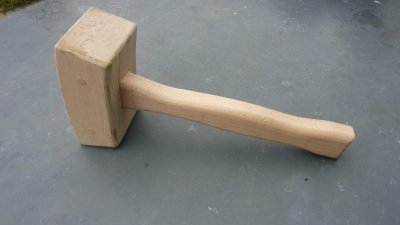

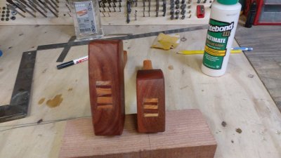

Ik ben vorige week even naar de plaatselijke houthandel geweest en heb in de afvalbak een paar stukjes hout meegenomen.
Zie hier het resultaat van mijn eerste zelfgemaakte houten hamer...
Waarderingen: Plurial

Leuk! Mooi gedaan.. ik heb hier al een hele tijd een blok liggen van het 1 of ander en ik heb er ineens een bestemming voor... Fijn zo'n forum.. 😁

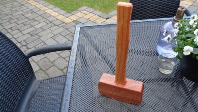

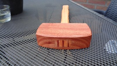

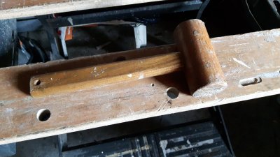

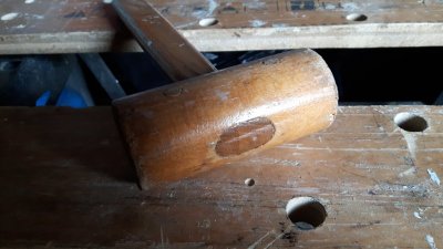

Deze houten hamer heb ik meer dan 30 jaar geleden op de LTS gemaakt.
Aan de sporen is goed te zien dat ik 'm veelvuldig gebruik.
De kop is gemaakt (rond geschaafd) uit een blokje beuken, de steel is volgens mij van essen. Waarvan de twee stukjes rondhout dwars door de kop zijn die voorkomen dat het hout splijt weet ik niet meer.
WillemLimmen
21 feb 2013
141
Mooie hamer. De nerf in de steel kun je beter loodrecht op de slagrichting laten lopen. Dat is sterker. In jouw geval zou je de steel 90 graden moeten draaien.

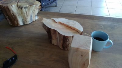

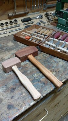

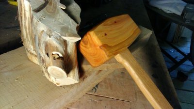

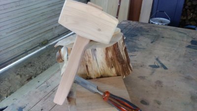

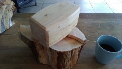

Had nog een mooie stam van een cipres voor de openhaard. Maar door de hier opgedane inspiratie krijgt zijn leven tog een andere loop. Vandaag de steel maken. Ik denk van elzenhout.
