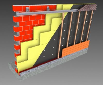

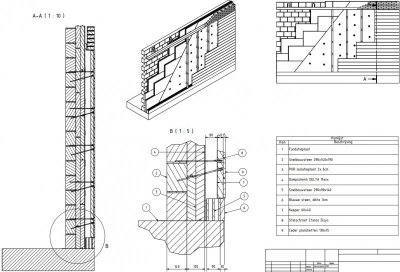

Dit zou zo'n beetje de gevelopbouw zijn:
De beplanking moet dus ongeveer 12cm van de isolatieplaat met dampscherm komen. Ofwel voorzie je dan een lattenwerk dat die afstand overbrugt, ofwel hang je een zwevend lattenwerk op met afstandsschroeven. Hiervoor werden ons de Etanco Marcovis Eisys schroeven aangeraden: http://www.etanco.be/toepassingsgebieden/gevel/hout/marcovis-eisys.html
..een zwevend lattenwerk met afstandsschroeven:
attachment.php
Euhm, je gaat die afstandsschroeven toch OPWAARTS monteren, ja? Want zo is het alleszins niet geschetst.
Lees hiertoe zeker ook de voorschriften van het Borgh alternatief eens door, zoals aangedragen door een andere forummer: http://www.borgh.net/Borgh-Facafix-Montagevoorschrift.pdf
(Op de website van Etanco is het niet zo heel duidelijk, maar ook daar zie je opwaartse plaatsing in hun illustraties)
Op je doorsnede zie ik ook niet meteen een waterkering bij de aanzet van het binnenspouwblad, maar op de foto zie ik 'm dan weer wel (onder het raam), dus daar ga ik niet verder op ingaan ;)….
Tekening is inderdaad fout. Etanco heeft een gelijkaardige brochure: http://www.etanco.be/fileadmin/user...marcoviseisys/brochure/15-GE-ME-NL-2.1_LR.pdf
Waarbij de schroeven opwaarts gemonteerd staan.
Die Borgh schroeven zien er simpeler/goedkoper uit (maar daarom niet slechter), zal eens navragen wat het prijsverschil is.
