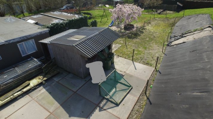

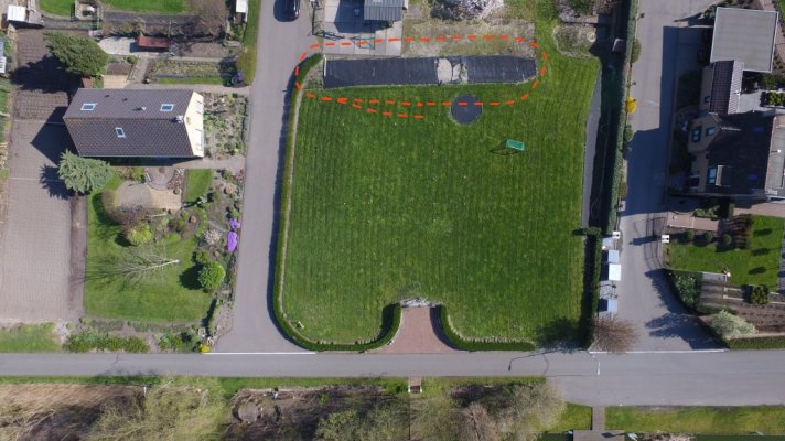

Ik heb op mijn kavel een schuine wand naar een lager gelegen achtertuin.
De vorige eigenaars hadden daar met een houten frame en worteldoek een "wand" gemaakt.
Deze was redelijk verrot en gescheurd en is tijdens graafwerkzaamheden gesneuveld.
Ik wil echter wel die wand weer in de oude toestand terugbrengen om daar bijvoorbeeld met helmgras een beplanting in aan te brengen.

op de foto's zie ik enkel schade aan de worteldoek
de helling lijkt mij niet steiler dan 45° te zijn
op zo'n helling heb ik nog nooit hout weten gebruiken
na de aanleg maakt men gaten waarin men eender welke planten zet
mooist is dat de hele doek op termijn door struik of grondbedekkers ingenomen wordt

De foto's zijn van de oude situatie......de nieuwe situatie is iets meer hoogteverschil en iets steiler.
Op de foto's zit dat worteldoek echt gespannen tussen een balklaag boven en beneden.
van een tussen balklagen gespannen worteldoek ontglipt mij het nut
de helling mag niet te steil zijn, zodat de grond niet naar beneden glijdt, wanneer die te nat wordt
als het worteldoek boven de helling hangt, dus niet tot tegen de grond reikt, dan heeft die geen enkele weerstand, zodat die begint te glijden
de grond die afglijdt, zal tegen de onderste balk stoten + er na een tijd ovr spoelen
het doek dient op de grond te liggen
je kan het met U-ijzers er tegen drukken
die ijzers maak je met gemak van een rol geplasticifeerde draad van een paar mm dik
wil je toch balken gebruiken, zet dan een paar afval-/palletplanken zodat je een soort van terras maakt
zoals de rijstvelden in azië

De fotoos zetten mij in eerste instantie op het verkeerde been. De bebouwing staat op het lage deel en het veld is het hoge deel. Dan snap ik beter waarom de grond op de helling moet blijven. Daarvoor zou je al bijna een keermuurtje moeten bouwen. Anders moet er zoveel mogelijk wortels in. Gras en bodembedekkers.
