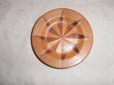

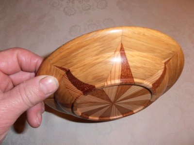

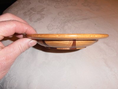

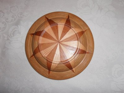

Het bordje heeft een diameter van 160 mm en 25 mm hoogte. de stervorm werd samengesteld uit iroko en oregon. De buitenste rand is eikenhout.
Afwerking SHELLAWAX en geschuurd tot korrel 400. De onderkant is ook weggedraaid in een vorm. Als houtdraaier vind ik dat er nergens een uitholling mag aanwezig zijn van een klauwplaat.
Via het tekenprogramma autocad werd de ster en bordvorm uitgetekend.
Je kan in bijlage een PDF-bestand openen met de tekening onderaan de foto's . Indien je de tekening wilt afdrukken, ga naar bestand/afdrukken en plaats bij afdrukken ware grootte. Zo blijf je de ware grootte behouden bij het afdrukken. Doe je dat niet, dan kan een kleine afwijking geven tegenover de ware afmetingen.
Veel plezier bij het draaien.

Netje gelijmd en zuiver gedraaid. Is de dikte van de rand niet vrij groot ten opzichte van de hoogte van het bord? of komt dit door de foto de rand is dichterbij dus groter.
sirjacobsd
27 feb 2014
2.794
41
Wim, ik denk dat de foto wat verbeelding heeft. De vorm is naar mijn mening correct. De vorm komt overeen met een bordje uit de kast om bijvoorbeeld een stukje taart te eten.
