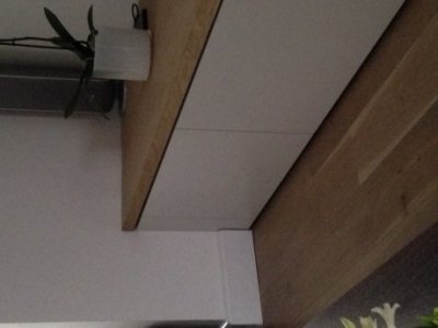

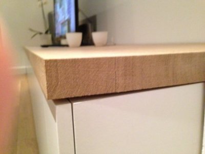

Hallo, op mijn tv kast ligt een eiken blad van 320cm op 60 cm en 4cm dik. Het blad is verlijmd. Het ligt al enkele maanden in de woonkamer, en begint nu te schotelen... Hoe kan ik dit verhelpen? Hebben jullie tips?
Bedankt,
Tommy

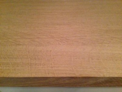

waarschijnlijk de jaarringen dezelfde kant op liggen van de aan elkaar gelijmde delen?
oplossing zou ik ook zo snel niet weten behalve onder spanning zetten de andere kant op; maar dat lijkt me niet praktisch.
Hoogstwaarschijnlijk hout niet droog geweest, en niet goed verlijmd? Oplossing, opnieuw maken, met droog hout, en goed verlijmen. de kracht van hout wat gaat scheuren of krom trekken wordt meestal zwaar onderschat.

Is de onderkant van het blad ook in de lak gezet? Of is dat onbehandeld? Ik ga er even vanuit dat dat niet het geval is:
In deze maanden van het jaar zit er meer luchtvochtigheid in huis. Het kale hout van de onderkant neemt meer vocht uit de lucht op dan de bovenkant. Daardoor gaat het krom trekken.
Als beide kanten behandeld zijn dan nemen ze evenveel op. Dan zet het blad gelijkmatig uit.
Zorg er wel voor dat het blad de ruimte krijgt om uit te zetten, en weer te krimpen.
Dus niet vast lijmen of te strak en vast schroeven.
Wacht tot de zomer, dan gaat het vocht er weer uit. Als het dan vlak is, dan de onderkant ook twee lagen lak.

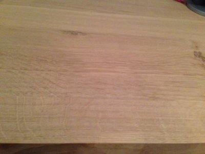

Dankjewel voor de reacties. Ik heb het laten verlijmen door een houtbedrijf. Het blad is bovendien nog niet behandeld en ligt los op de kast. Ik kan het er nog afhalen... Misschien aan de onderzijde metalen profielen infrezen? Of helpt dat niet? Wat de jaarringen betreft: misschien helpen volgende foto's?

Ik zou terug gaan naar dat hout bedrijf.
Ik ben bang dat zij aansprakelijkheid afwijzen omdat het niet behandeld en vast gezet is.
Dit is gewoon een eigenschap van hout. Ringen om en om lijmen helpt wel wat, maar zonder verdere verwerking gaat zo'n blad toch op zijn omgeving reageren.

Keurige plank van zo te zien kwartiers eikenhout, het schotelen vind ik wel mee vallen zeker omdat je het blad nog niet hebt afgewerkt!
De rede dat de plank iets hol is gaan staan is omdat het hout aan de bovenzijde veel gemakkelijker het vocht afstaat aan de omgeving, de onderzijde is bedekt door de bovenzijde van de kast zodat het hout hier vochtiger blijft (lees dus minder krimpt).
Mijn advies is dan ook plank omdraaien zodat deze weer recht komt (dit kan enige weken duren) en dan vervolgens aan alle kanten afwerken en bevestigen op de onderkast middels treksleuven en schroeven met de juiste zijde naar boven.
Doordat het hout kwartiers gezaagd is is het werken minimaal (houtringen staan bijna loodrecht op het oppervlak met gevolg mooie grote spiegels op je hout oppervlak).
Eenmaal behandeld en vastgezet gaat deze plank weinig tot niets meer werken het betreffende bedrijf heeft geen broddelwerk geleverd maar een goede kwaliteit.
