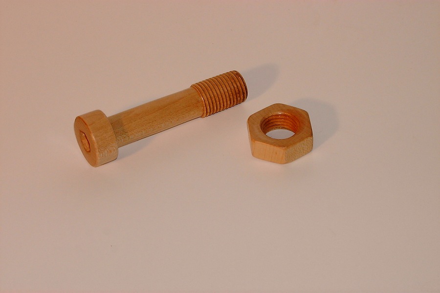

De beitelsnede van een streler voor buitendraad heeft de vorm van een stukje schroefdraad van een moer, de tandjes die je ziet zijn onder hoek geslepen. Bij de streler voor binnendraad is de vorm van de tanden dan ook gelijk aan de draadvorm van een bout.
Bij het snijden van buitendraad start je met het draaien van een mooie cilinder waarvan de diameter de maat van de bout bepaald.
Eens de cilinder gedraaid schuin je het uiteinde lichtjes af op 45°, deze schuinte dient als start om met het draadsnijden te starten.
Je begint met de streler op deze schuinte, eens je beitel begint te schrapen bepaald de schuinte van de tanden je vooruitgang, het is dan aan de draaier om deze beweging te volgen.
Je maakt steeds kleine pasjes van rechts inzetten naar links bewegen en terug uit het hout, tot je de hele schroefdraad compleet is.
Enig kritiek punt: je moet steeds starten in de eerste schroefdraadgang, eens je in het goede spoor zit loopt de beitel vanzelf naar het einde.
Het is moeilijker te beschrijven dan te doen, de bout op de foto's was in een halfuurtje klaar.
