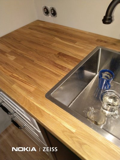

Twee weken geleden ook een nieuwe keuken geplaatst. Kasten van Ikea, massief eiken blad van Bauhaus 400x80cm en 38mm dik. Vervolgens twee keer rondom (onderkant moet ook ivm kromtrekken) ingesmeerd met tungolie. Voor een blad van 400cm heb je genoeg aan een liter.
Bekijk bijlage 93062
Ziet er prachtig uit! Voor de topic starten zou ik overwegen om de naden waar de platen elkaar raken met een kit naad zoals je ook met b.v. een teakdek op boten ziet, af te werken.
