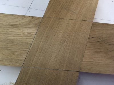

Ik heb niks. Alleen maar een foto gejat... Hij komt van de link van Willem1958. Maar ik zou voor de brede halfhoutverbindingen mijn woodrat gebruiken, en voor de smalle in de gemonteerde kruisen een handzaag - denk ik. Of eventueel de lintzaag

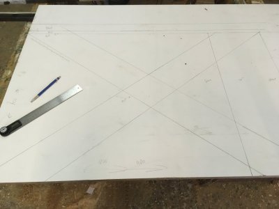

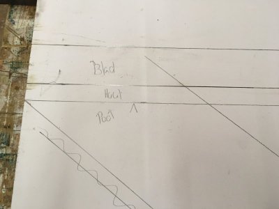

IMG_1819.jpgMensen!
ben beginnen met bekanten van het hout en het uittekenen van de poot.
nu twijfel ik over de bevestiging voor het blad.
ik heb nu bedacht dat de poot 700 hoog word, dan een vierkante plaat van 20mm die ik op de poten schroef en dan een 50mm blad. Maar daar twijfel ik over, iemand nog een alternatief voordat ik alles op maat kort?

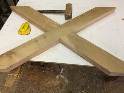

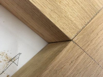

Toch vrij aardig gelukt voor een eerste keer werken met halfhoutverbindingen ����
Klein foutje, eerst ingekeept en toen pas geschuurd, volgende keer andersom doen.... eerst schuren en dan pas inkepen, bij het schuren toch helaas nog een millimeter speling gecreeerd ����

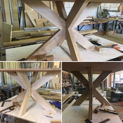

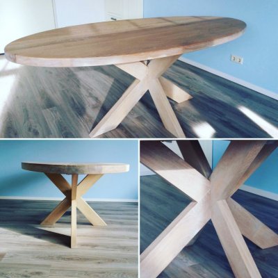

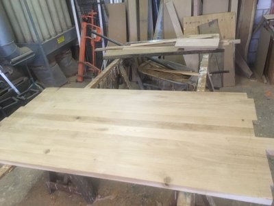

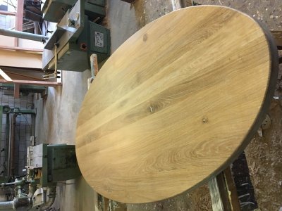

Zo, ook weer even tijd voor een update:
20170203_093801256_iOS.jpg20170203_094226445_iOS.jpg20170203_101018252_iOS.jpg20170203_122227513_iOS.jpg20170203_131619681_iOS.jpg20170203_132244961_iOS.jpg
Morgen verder met een kapstok en wat schaaldelen schuren en dan smiddags de hele boel afleveren.
To be continued.....

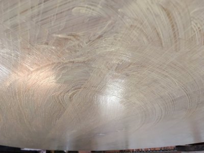

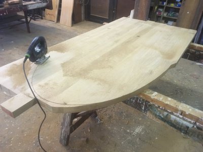

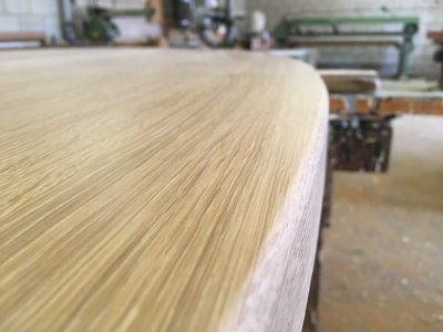

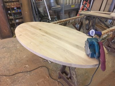

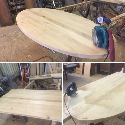

Mooi hoor die kleur en patroon na behandeling. Kun je iets vertellen over het afwerken? Ben benieuwd naar de korrelgrootte en het afwerkingsmiddel.
Heb je de tafelrand na de decoupeerzaagsnede nog veel moeten terugbrengen om een strak eindresultaat te krijgen? Bij mij geeft de decoupeerzaag nooit een mooi haaks resultaat.
BjornGerling
10 aug 2016
45
ik heb de netto maat afgetekend en daarna met de decoupeerzaag 2/3mm groter dan de netto maat gezaagd.
vervolgens met bandschuurmachine met korrel 60 teruggeschuurd naar netto maat, toen kopse kanten in stappen van 60-120-240 afgeschuurd. Daarna de ellips op de langebandschuurmachine met korrel 120 vlak en glad geschuurd aan beide zijden.
hierna met bovenfrees met afrondfrees bovenrand afgerond en toen onderkant een kleinere ronding gegeven. Hierna het gehele blad nog een keer 240 met excenterschuurmachine nageschuurd en toen in de Rubio Monocoat gezet. Klinkt als n hoop werk maar is al met al 1.5/2u werk. Heb erg veel plezier van mn langebandschuurmachine moet ik zeggen, die heb ik een maand geleden gekocht en opgeknapt.
ps: als je met decoupeerzaag zaagt is t belangrijk om de tussenstand te kiezen en vooral rustig te zagen en de zaag het werk laten doen, kies bij voorkeur een grof zaagblad, eventuele versplintering met de afrondfrees wegwerken.

Helaas ontbreekt een foto met HET cruciale beeld, hoe de beide kruisen in elkaar schuiven.
Verrek zeg, ik had de onderste foto's gemist, dus het kruis zat al helemaal in elkaar.
Wat WR1944 zegt, het had leuk geweest als we eerst een foto hadden gezien van de twee kruizen voor ze in elkaar schuiven.
Beide kruizen voor de helft uitgezaagd en dan in elkaar geschoven neem ik aan?
haha sorry mensen, heat of the moment he. Als t lekker gaat dan schiet er wel eens wat bij in.
maar inderdaad half half gemaakt, kwam de bandzaag toch nog eens van pas haha
tafel net afgeleverd, fotos volgen nog, klant was enorm tevreden.
