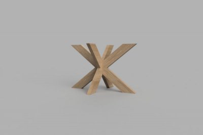

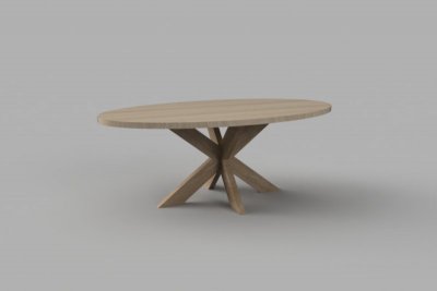

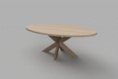

Beste Vaktoppers,
Ik ben bezig met het maken van een eiken eettafel met ellips vorm. Hieronder wil ik graag een 3d-kruispoot hebben. Nu is natuurlijk mijn grote vraag: Hoe maak ik die?
Uittekenen in Cad gaat me redelijk af dus ik kan jullie een aardige indruk geven van hoe het uiteindelijk worden moet. Ik wil voor de poot hout gebruiken met kopmaat 60x120, dat lijkt me een mooie afmeting.
Houten_kruispoot_2017-Jan-02_06-22-59PM-000_CustomizedView15965197698.jpg Houten_kruispoot_2017-Jan-02_06-35-19PM-000_CustomizedView8394924971.jpg Houten_kruispoot_2017-Jan-02_06-35-51PM-000_CustomizedView4722322200.jpg
Alle tips, trucs, opmerkingen etc etc zie ik als leerzaam dus schroom niet om zo maar wat te roepen.
Alvast bedankt.

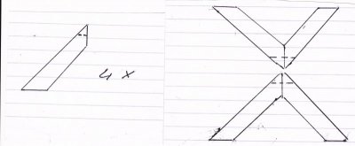

Ik heb even een snelle schets gemaakt.
Je kan het zien als twee gespiegelde delen die op hun kop tegen elkaar verlijmd zijn.
volgens mij zou een goede volgorde zijn;
je maakt 2 stuks zoals je op de schets ziet in pen en gat op 45 graden
Je maakt ook 4 benen zoals op de tekening.
Dan zaag je zoals je de stippellijnen ziet door zodat als je dan de zijbenen met het 90 graden stuk met dominoos verlijmt heb je 4 poten met een plat vlak.IMG.jpg
Dan heb je 2 complete stellen en die zet je omgekeerd op elkaar en met dominoos verbinden en verlijmen
