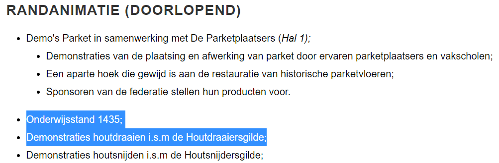

Kris, hoor eens bij de Vlaamse gilde van houtdraaiers. Ikzelf draai ook wel maar voor uw projectjes nog niet lang genoeg denk ik.

Ik heb de gilde gecontacteerd we zien wel wat er van komt...
