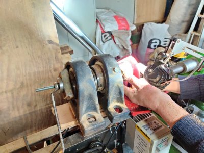

poelischijf binnenin afgesteund met 2 blokjes hout, draadeinde er door heen en wat ijzer met genoeg binnendiameter zodat het om de kop en het hoofdlager heen past er over heen.
Die grote lagerblokken waren het eerste dat ik vond met de juiste binnendiameter.
Het lijkt wat houtje-touwtje, maar je kunt zo gedoseerd kracht zetten en het gaat heel geleidelijk.

Lastig te zeggen - ik heb de as niet helemaal los gehad, alleen uit het achterste lager zodat de riem er om heen kon.
Eenmaal in beweging draaiden de moeren op het draadeinde vrij soepel, dus echt vast leek het allemaal niet te zitten.
Het enige dat ik kon zien is dat er op de as tegenover de spie een afdruk van een boutje zat dat ongeveer 4 mm in de lengte getrokken leek te zijn, maar volgens de eigenaar kon dat niet van deze actie zijn, omdat alle inbusboutjes die er nu uit waren er vanaf het begin uit waren.
