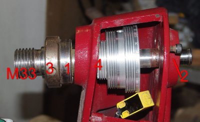

Ik heb een Midi Fu 350 houtdraaibank waar de riem van vervangen moet worden.
Maar ik krijg de as er niet uit.
Naar mijn idee heb ik alle borgboutjes los en voor de zekerheid eruit gehaald.
Ben met een spekhamer aan het slaan maar sla alleen de boel kapot, dat is niet de bedoeling.
Wie heeft de gouden tip?

Aan welke kant kan het hoofdlager er uit? Aan de binnenkant of aan de kant van de m33? Er zit een spie in de as die er eerst uit moet. Vermoedelijk kan je de alu riempoelie na het losnemen van de borgboutjes dusdanig verschuiven, dat je de spie kan verwijderen. Je foto laat niet echt zien hoe de kop in elkaar zit. Ka je betere detailfoto's plaatsen?
10.079
3.593
Ja maar volgens mij aan de verkeerde kant, zodat je nu niet genoeg ruimte hebt om de spie te verwijderen.

Je lager zit volgens mij nu op je foto aan de binnenkant. Volgens mij moet je bij het wisselen van de snaar beginnen met de borgboutjes van de poelie los te draaien. Dan schuif je de poelie op, zodat je de spie uit de as kan halen. En dan kan de as er aan de m33 kant uit. Het hoofdlager moet aan de binnenkant ergens door worden tegengehouden in het huis, teneinde axiale krachten op te kunnen nemen. Maar met de informatie die je aanlevert heb ik een beetje het idee dat ik aan een kwis meedoe.

Ik heb de foto een stuk uitvergroot.

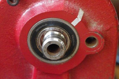

Nummer 1 is het lager wat mee naar buiten kwam.
Nummer 2 hier zit het lager in het huis, dit kan je laten zitten, want de as is hier al vrij en de rest van de as gaat er moeiteloos door zover ik kan zien.
Nummer 3 is één geheel met de as.
Nummer 4 ik zat te denken om hier 2 blokken hout tussen het huis en de poelie te drukken en dan weer op de as te slaan.
Ik kan natuurlijk niet te veel geweld gebruiken omdat het huis van gietijzer is.
Ik hoop dat het wat duidelijker is

Ik zie denk niet wat jij ziet. Als ik naar de enige foto die ik kan zien kijk, zie ik een as die scheef in het huis ligt. Daaruit trek ik de conclusie dat het lager dat aan de kant van de m33 draad zit, niet meer in zijn behuizing zit, maar aan de binnenkant in de kop ligt.

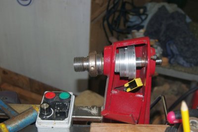

Chevy, ik ben de foto vergeten bij te sluiten.
Bij deze alsnog.
10.079
3.593
Op de nieuwe foto is te zien dat 1 het lager is. Dan is dat gelijk een stuk duidelijker. Wat is nu het probleem dan nog? Zit de alu poelie vast op de as?

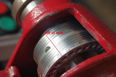

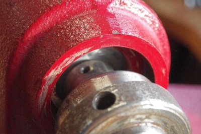

Ik heb nog wat foto,s gemaakt, ik weet niet of je er aan wat hebt.
