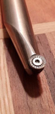

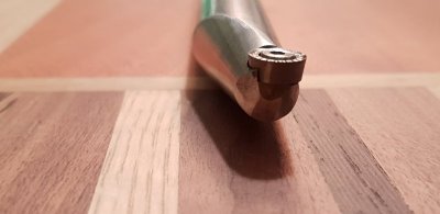

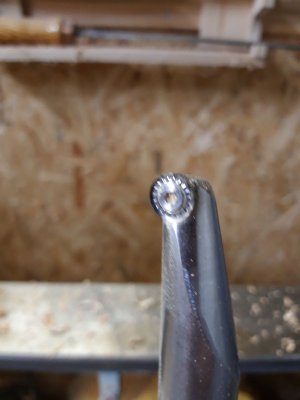

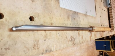

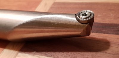

Onlangs maakte we een uitholbeitel voor vasen, deze maakte we in 60, 80 en 120 cm lang, de keuze is gevallen op chroomstaal.
Het snijplaatje zit niet zomaar op een vlak deel geschroefd maar er is een kamer gefreesd waar het snijplaatje in ligt en zo optimale ondersteuning heeft

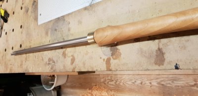

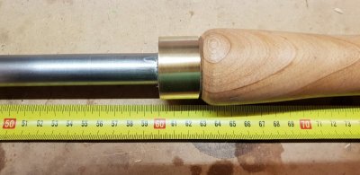

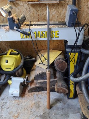

Voor de 80cm versie heb ik inmiddels een handvat gedraaid, de staf steekt er 20cm in, het geheel voelt degelijk aan

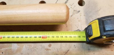

115 cm dat is een heel eind Jeroen, het handvat lijkt wat dun, maar dat zal wel door de foto komen denk ik. Ik vraag me af of je zo'n beitel nog in bedwang kunt houden als je de maximale lengte gebruikt voor een vaas te draaien?
Niet als je volle overhang hebt van de beitel.
Echter met een geschikte beitelsteun in de vaas geschoven gaat dit behoorlijk goed.

Het handvat is zeker niet dun Pel
De beitel volledig er in schuiven zonder ondersteuning zal niet prettig werken, maar daar hebben we dan weer een 120cm versie voor
We gaan ook nog beitelsteunen maken die je naar binnen kan schuiven voor optimale ondersteuning

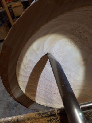

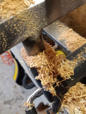

Hieronder een paar plaatjes van de beitel in actie.
Het is een enorm gevaarte dat uitstekend past bij The Beast.
Groot voordeel is dat hij zwaar en daardoor enorm stabiel is.
Ik had even niets wat erg diep was om uit te hollen. Daarom maar een voorgedraaid schaaltje van Atlasceder als proefkonijn laten dienen.
De beitel snijdt fijne dunne krullen zonder ook maar enige neiging tot happen. Je hoeft er niet aan te wennen, je draait er direct mee weg.
Voor het snellere en ruigere werk zou er een groter snijcupje met verstelbare spaanbegrenzer op moeten. Misschien in de toekomst per beitel 2 of drie cups meeleveren.
Hier staat hij dan in z'n volle glorie. Het handvat is flink aan de maat maar dat past wel bij deze beitel.
Kortom prima beitel voor het fijnere werk.

Mooie beitel, maar met zo’n klein snijplaatje ben je wel even bezig als je een grote vaas wilt uithollen.
Toxiq
28 aug 2013
5.801
Flevoland
Klopt
Maar op bijv 60 cm diep wil je ook geen grote afnames want dan is het niet te hanteren
Voor grotere afnames komt er nog een andere beitel

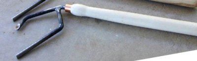

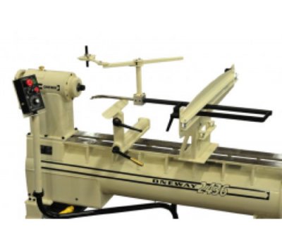

Hoi, voor zo'n beitelsteun teken ik direct voor in. Maken jullie ook beitels in het vierkant, de top rond … Maar waar hij op de beitelsteun rust vierkant. Ik heb neuropathie in mijn handen (kracht en gevoelsverlies) en ik kan ronde beitels niet "houden" … ze gaan kantelen … daarom vierkant zodat de beitel stabiel op de beitelsteun blijft rusten.
Gr Hans
Hans als je moet hebt met beitels draaien, kun je beter een uitrigger (nieuw woord ;-)) er aan lassen, een voorbeeld hier, uitrigger bar.jpg , de uitrigger ligt op je beitel steun en voorkomt dat de beitel draait.
Als je dieper wilt draaien gebruik je twee stukken, een is een steun end de andere houd de beitel zo dat je het well kunt schuiven maar niet omhoog kan vliegen, Ik heb de vierkante lange en zware staaf gebruikt zonder de extra houder en het is geen goede manier van diep draaien, er zijn verschillende makers van deze soort diep hollowers, dit is van Oneway.
