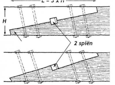

En een technische vraag: hoe sterk is zo'n haaklas? En zijn er nog specifieke aandachtspunten bij het maken van zo'n las? (bijvoorbeeld soort lijm/schroeven/etc)

Attached files eisen schuine haaklas.doc (264.5 KB)

Dit prachtige topic maar eens even onder het stof vandaan gehaald. In mijn zoektocht naar haaklassen kwam ik hem tegen... prachtig, prachtig, prachtig !!!
Er zit een link naar een bijlage bij. Het word-document geeft mij al wat meer info, maar ik ben toch erg benieuwd naar de methode van maken van een haaklas.
Omdat we inmiddels ruim 7 (!!!) jaren verder zijn, zijn er vast wel wat meer houtbewerkers die mij aan info kunnen helpen...

Hier een filmpje hoe een haaklas gemaakt wordt.
https://www.youtube.com/watch?v=6j-U1P49r8U
