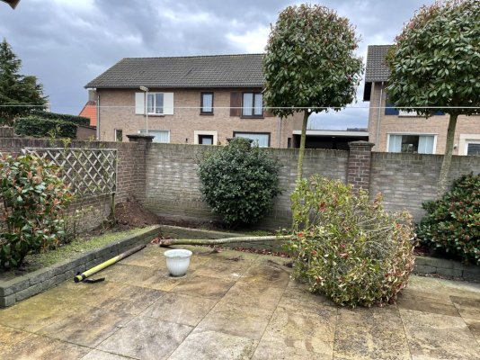

Al jaren heb ik een rij met 6 Photonia fraseri alias Red Robin alias glansmispel op stam (2.5m hoge bolboom) naast mijn huis staan. Één ervan is afgelopen jaar tijdens een zware voorjaarsstorm gesneuveld. Dit was ook duidelijk de zwakste met de dunste stam van misschien 7-8cm waar de andere royaal boven 10cm zitten wat fors is voor dit soort bomen of eigenlijk is het een struik.
Inmiddels is de gesneuvelde vervangen (€500,- verzekering) door een nieuwe veel jongere en natuurlijk met een dunne stam nog. De kwekerij waar ik hem heb gekocht was niet zo’n voorstander de boom te steunen met een tuinpaal omdat dit een stevige worteling tegenhoud. Hij gaf aan hooguit gedurende het eerste jaar de nieuwe boom te ondersteunen met een tuinpaal.
Daarnaast zij hij en nu komt het, gaat zo’n paal toch niet langer mee dan 1-2 jaar. Nu is mijn vraag zijn er tuinpalen die wel jaren meegaan? Ik wil de bomen -vooral de jongste- toch tijdens een storm kunnen ondersteunen om te voorkomen dat hij breekt of helemaal scheef gaat want ze zijn hoog en staan vol in de wind. Ik snoei ze sowieso vóór de winter om ze minder top zwaar te maken en dat ze minder wind vangen.
Maar het weer wordt steeds extremer, nu al beginnen ze uit te lopen terwijl de eerste voorjaarsstorm nog moet komen. Ik wil dus eigenlijk sterke tuinpalen plaatsen om tijdens een zware storm de mogelijkheid te hebben de bomen te ondersteunen en ben op zoek naar een degelijke oplossing als die er is.

Ik heb net de foto wat beter bekeken en zag dat hij bij de grond afgebroken is.
Volgens mij is er wat anders aan de hand.
Wat was de plantdiepte van de Boom?
Ik heb de indruk dat hij veel te diep geplant is.
Deze bomenrij is in 2008 gepland (hovenier) en deze boom is in de nacht van 19/20 februari 2022 net onder de grond afgebroken. Deze boom is altijd al de zwakste (kleinste blaadjes, dunste stam) van de rij van 6 geweest en was een paar jaar eerder bijna overleden (extreme droogte). De overige 5 hebben deze storm goed overleeft op wat scheefstand na, overigens een aantal palen van deze overige bomen is ook gebroken tijdens deze storm. Daarom snoei ik ze stevig voor de winter, maar ze beginnen nu al weer uit te lopen.
De kweker heeft me op het hart gedrukt de nieuwe boom niet dieper te planten dan het zand uit de pot waar hij uit komt, dat heb ik bij de nieuwe dus ook niet gedaan. Volgens mij heb ik de palen al eens vervangen, maar altijd door standaard paaltjes van het tuincentrum en nooit door Robinia of Kastanje.
