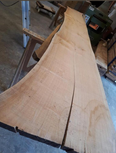

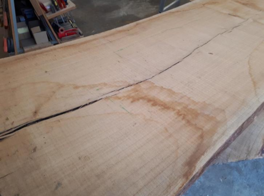

Bij dezen
    705,5 KB · Weergaven: 33
    626,1 KB · Weergaven: 32
5.052
1.412
Dat zijn geen latjes maar boolplanken. Ruwe, onbewerkte platen met schors en spint.
Zeker bruikbaar, maar ze moeten nog vlak, haaks en op dikte geschaafd worden.
