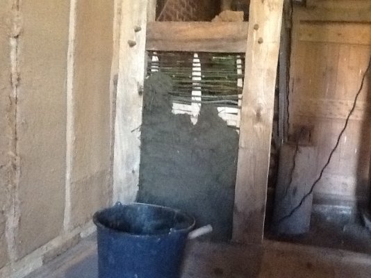

Over het gebruik van koeienvlaai gesproken: een oud-collega die in mijn bedrijf werkte heeft een tijd terug een huis in de buurt van Kassel gekocht. Volgens mij vertelde hij mij dat het in die omgeving heel gebruikelijk was om stro met vlaaien te mengen en daar de ruimtes tussen het vakwerk in de muren mee te vullen, voordat het oppervlak met leem werd afgesmeerd.

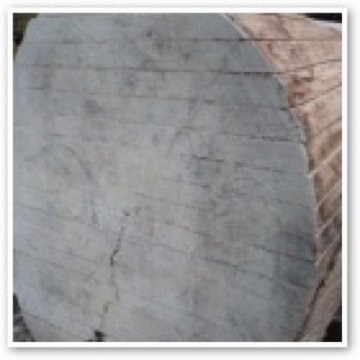

Door tijdgebrek heb ik min of meer noodgedwongen gekozen voor de optie om de uiteinden af te smeren en het stuk stam maar zo te laten drogen in onze kapschuur. Zo kan de wind er goed bij.

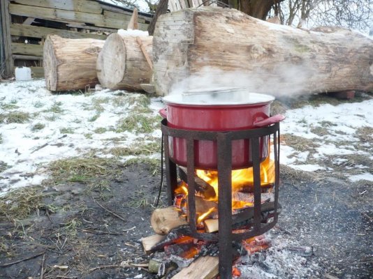

Een aardige kerel die ik in Duitsland vaak spreek heeft me een halfvolle jerrycan Anchor Seal gegeven en dat heb ik erop gesmeerd. Hoefde ik dus niet zelf aan de slag met was te smelten. Dat was wel zo makkelijk. Als ik het goed heb begrepen van hem is dat goed spul dat speciaal hiervoor ontwikkeld is. Hij was er in ieder geval tevreden over. We zullen zien...
De stam is al wat lichter geworden een nu redelijk tilbaar. Ik was trouwens wel wat al te enthousiast, want na zagen bleek er "slechts" een stuk van ongeveer 175 lang met een diameter van 25 over te blijven. Het is wel een mooi recht stuk. Mogelijk ga ik nog een bok maken om de stam alsnog te verzagen op m'n lintzaag, mits ik de tijd hier in Nederland kan vinden. Voorlopig moet het maar even zo.
