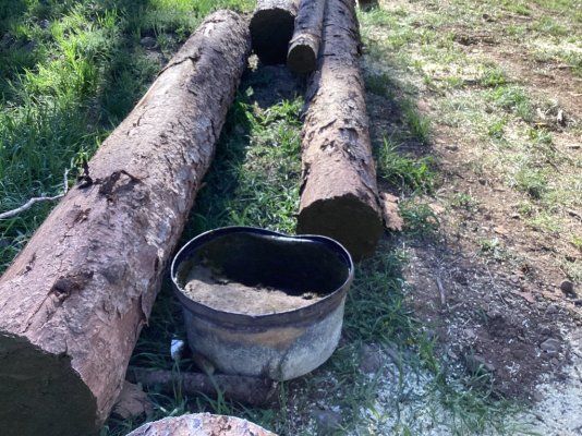

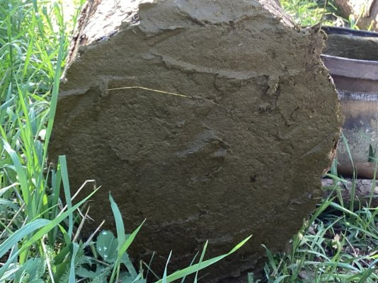

Is geloof ik wel ecologisch verantwoord en emissiearm volgens mij en biologisch afbreekbaar 🤩, maar werkt het ook 🤔 hier een essentialistische van ongeveer 20 centimeter doorsnee uit de hondenuitlaatstrook gevist ( 3 jaar geleden) idd vol in zo’n mop, afgewassen…. Maar na drie jaar nog geen scheuren. Misschien is het wel heel erg snel ingetrokken 🫣.
Zonder gekheid, het zou kunnen werken omdat het het versnelt uitdrogen tegenhoudt…. Vroeger werd het ook gebruikt voor stucwerk vermengd met stro, ….
Ben in het verleden een oud pand tegengekomen uit1628 waar tegen de balklaag stro gespijkerd was met daarover heen idd *****😲 daar kwamen we achter toen we het op de aanhanger hadden liggen en er een bui op stak…. Toen rook het weer vers 🫢niet vies maar wel landelijk
