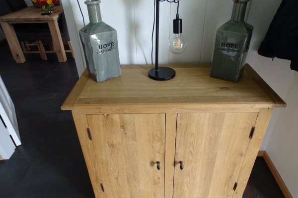

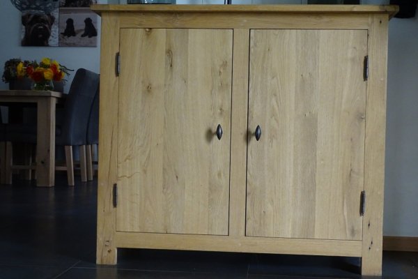

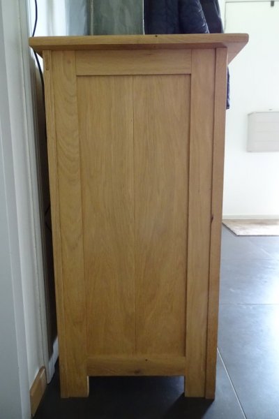

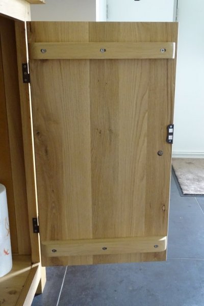

Ik heb een paar jaar geleden van diverse stukken ruw eikenhout een kastje gemaakt.van alles door elkaar.laat dit kastje zien omdat er in die paar jaar weinig is te zien van werking van hout.
dosse,kwartiers, vals kwartiers,als je het hout wat ruimte geeft om te werken is er eigenlijk niks aan de hand.
ik ben daar wel een tijdje bezig mee geweest omdat ik door de weeks niet thuis ben.

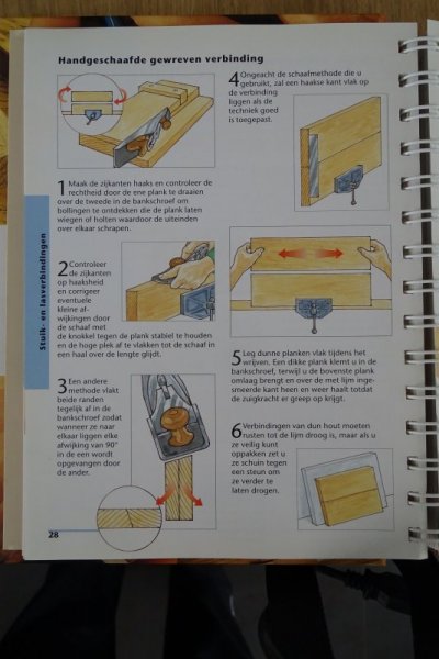

als je panelen wilt maken hoeft het echt niet haaks te zijn,schaaf de 2 zijkanten die je tegen elkaar wilt
verlijmen tegelijkertijd draai deze om en je hebt een perfecte aansluiting.
