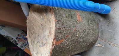

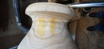

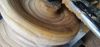

Hout krijgt gele vlekken en bevat looizuur

Mij lijkt het prunus (kersen of verwant). Zo een vlekken heb ik ook al gezien, maar die trekken weer weg bij het drogen.

De combinatie van gele vlekken en looizuur ken ik van notenhout, maar daar doet dit me nu niet direct aan denken.
Is het licht/zwaar, hard/zacht, hoe ruikt het?
Het is niet echt zwaar, niet echt zacht maar ook niet hand. Vind het een beetje muf ruiken.
Lijkt iig niet op het kers wat ik hier heb liggen.

Muf ruiken heeft niets met de houtsoort te maken. Dat is vers, vochtig hout dat wat gelegen heeft.
Kersen behoort tot prunus, maar niet iedere prunus is kersen. Alle steenvruchten (pruimen, kersen, abrikoos), Amerikaanse kers, Japanse sierkers, sleedoorn.. behoren tot prunus.
