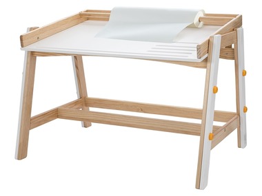

Ik wil voor de jongste van onze familie een klein tekentafeltje met stoel maken. Het wordt een kado’tje die niet de hoofdprijs moet kosten. Iemand tips voor de hout keuze ? (Massief)
Ik denk aan zoiets:

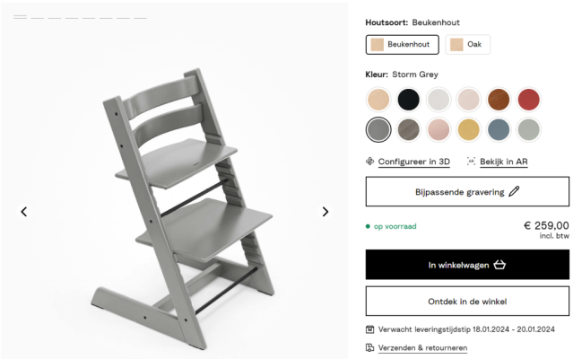

Misschien toch maar beuk gaan zoeken. Dit soort stoelen zijn erg gewild, maar worden ook van beuk gemaakt en gekleurd. Nooit zo bij stil gestaan.....
