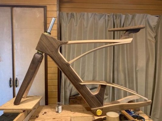

Ik heb het nog niet gedaan maar het staat op m'n wensen lijst. Het wordt volgens mij gedaan door dunne stroken hout te lamineren.
Wat het lastig maakt is hoe je precies je balhoofd, trapas en daarna de uitsparing voor je achterwiel juist krijgt...

Als hobby object is een houten fiets een leuk idee, maar functioneel is hout (mijns inziens) niet het meest geschikte materiaal. Het hoofdframe zou je kunnen maken met houten staven in traditionele lugs, maar voor de voor- en achtervork zul je heel veel materiaal moeten gebruiken om de betreffende krachten te kunnen verwerken.
Je kunt alle 'members' die onder druk of trek belast worden prima van hout of bamboe maken (bamboe of als complete palen of als engineering members, hout alleen als engineering members, bij voorkeur gelamineerd - dus feitelijk een composiet), maar alle overige onderdelen (patten, sommige verbindingen, hulzen, etc) zul je toch van metaal moeten maken - vergelijkbaar met een carbon frame. Daarmee wordt een houten fiets, zeker als dat een electrische fiets is, een lifestyle symbool zonder werkelijke meerwaarde op het duurzaamheidsvlak. En wellicht is een klassieke stalen fiets met lugs de facto wel duurzamer dan zo een composietfiets...

Een houten frame voor een fiets staat ook op mijn 'graag nog te maken' lijstje. Als je gaat googelen kom er heel veel tegen, sommige echt super mooi. Renovo (bijna weer te mooi) heeft het commercieel geprobeerd, maar dat lukte niet. Dit is wel een leuk artikel A wooden aero road bike... now with carbon
Vroeger werd alles van hout gemaakt, karren, kruiwagens, autos, vliegtuigen, molens, huizen, bruggen. De eerste Altendorf zaag was ook van hout. We zijn het ook een beetje verleerd om met hout te engineering, omdat het met metaal vaak wat behendiger kan, zoals Henk Verhaar al zegt.
Een mooie uitdaging om het deels weer van hout te maken.

Er is ooit door een Nederlander een fiets gemaakt waarin alle delen die alleen trekkrachten ondervinden met staakabel waren gemaakt. Er is een moderner project waar het met carbon etc. is uitgevoerd. Het laat mooi zien waar je dik of dun hout kunt toepassen.

in het forum zag in mijn site (boombikes) en mijn houten fietsen voorbij komen. Ik kan jullie melden dat het heerlijk fietst. Hout heeft een natuurlijke vering. In mijn ontwerp heb ik niet geprobeerd een normale stalen fiets na te bouwen in hout maar juist de eigenschappen van hout benut om op en andere manier naar de krachtenverdeling te kijken. En op sommige plekken (knooppunten) kom je niet eronder uit om staal (in mijn geval aluminium te gebruiken
