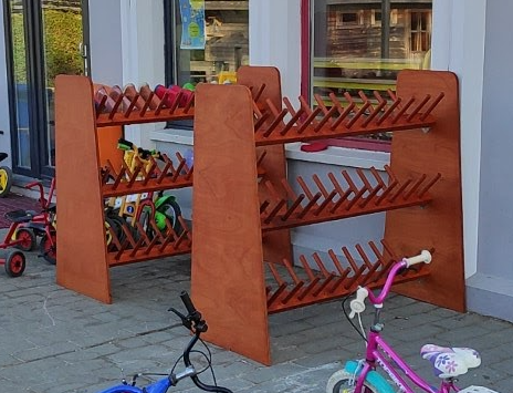

Ergens zag ik ooit een hulpstuk passeren om rondhout af te ronden zoals een bezemsteel. Spijtig genoeg vind ik het nergens meer terug.
Waarschijnlijk moet ik nog een 2-tal zo'n rekken maken, van deze deed ik het met een bandschuurmachine, maar het geeft niet het resultaat wat ik wil.

Bedankt allen voor de info, ik kan terug verder :)
Ik werk op een lagere- en kleuterschool als werkman. De bedoeling is inderdaad dat er laarsjes aan komen. Al kunnen schoenen/pantoffels ook. Voor jasjes is het dan weer niet handig.

Voor flessen wijn ook zoals eerder gemeld. Mooi oplossing om op deze manier af te ronden :)
