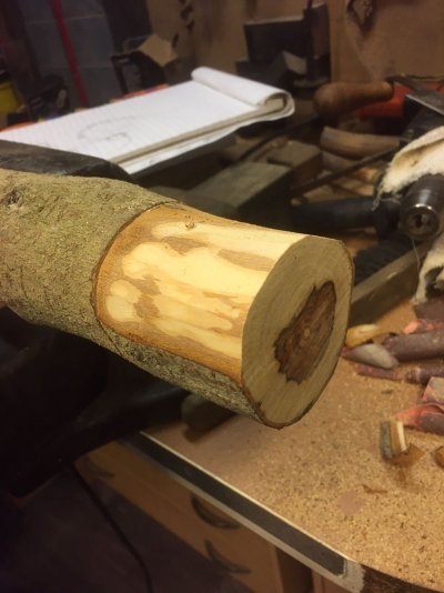

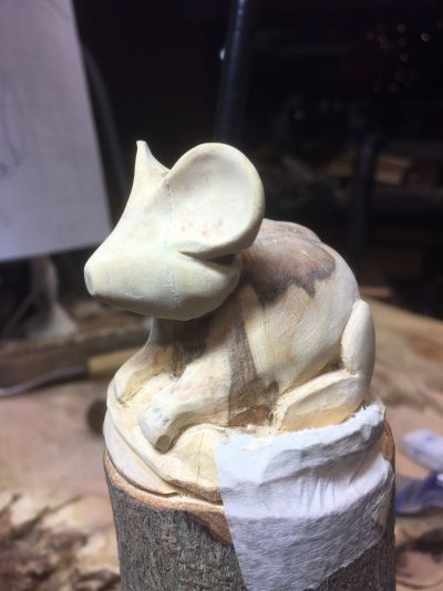

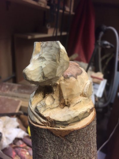

Vandaag had ik een stuk Laurier in handen. Prachtig met een donkere kern.
Het stuk op ongeveer 6 cm rondom ingezaagd en uit dat stukje moet hij gemaakt worden.
Het hout is hier nog niet gescheurd.

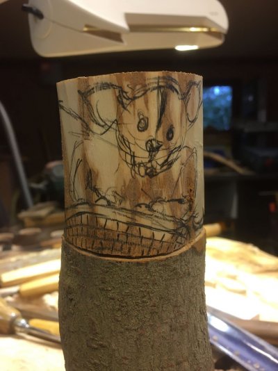

Eerst maar eens een tekening op papier gemaakt en daarna over geschetst op het stukje hout om te kijken of de verhouding klopt.
De muis staat met zijn voor pootjes op een mini mais kolf.

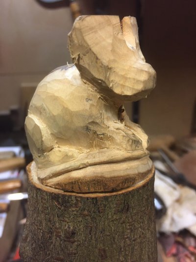

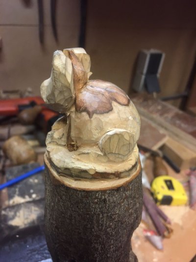

Nu grof met een zaag aan de achterkant van het hoofd de hoogte van het hoofd in gezaagd.
Ik laat zoveel mogelijk materiaal staan. de oren.... dat wordt het meest fragiele.

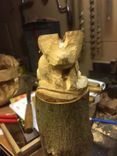

Toen deze vorm er eindelijk in zat ben ik met het mes en een ronde guts materiaal weg gaan halen.

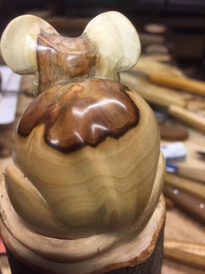

Zoal jullie op de laatste foto zien zijn daar ineens de scheuren in het hout ?????. Hoe , dat is me een raadsel. Voorheen zaten ze er niet of ze zijn me niet opgevallen.
Soms baal ik daar zo van dat ik gelijk stop en dan geniet ik er nog één keer van als het in de kachel beland.
Dit keer besluit ik om de scheur voor lief te nemen en de muis verder af te werken..
Natuurlijk breekt en een stuk staart maar gelukkig lag hij op mijn schoot dus kon ik hem terug lijmen.

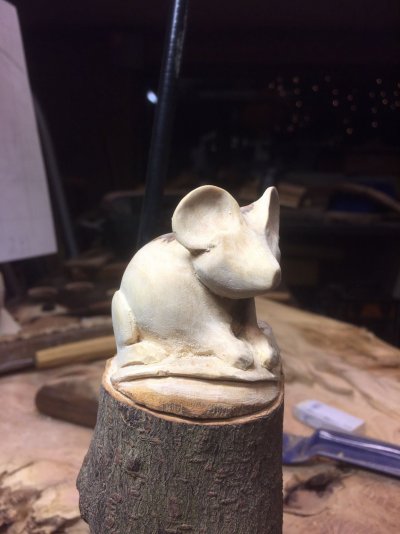

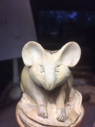

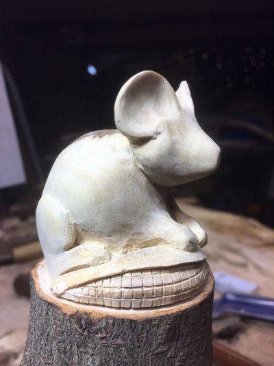

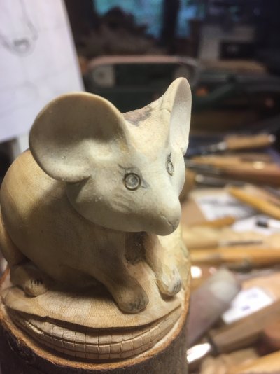

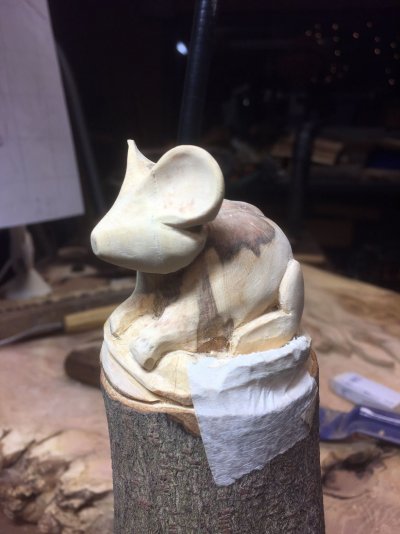

Na het uitwerken voorzichtig wat geschuurd, de muis is zichtbaar en het afwerken en de details aanbrengen kan hierna beginnen.
Schitterende muis!
Hoelang ben je nou eigenlijk met zo'n beestje bezig?
Ik ben hier een uur of 4 mee bezig geweest, vanaf tekenen op papier tot het laatste resultaat.
Mijn vermoeden is dat naar mate je dit meer doet je snelheid omhoog gaat. Dan weet je direct welk deel weg gesneden kan worden en welke je moet sparen.
Veelal zijn de Youtube filmpjes uit Azië van hout bewerkers die al meer dan een kwart eeuw dezelfde beeldjes of andere kunstwerken maken. Dus die snelheid ga ik zeker niet ( willen ) halen.

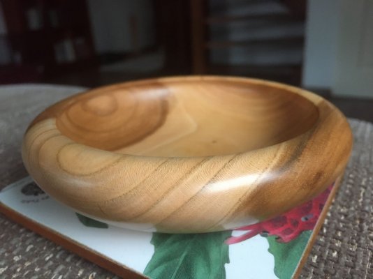

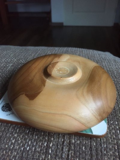

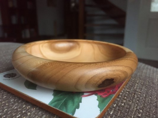

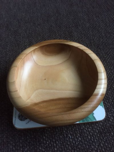

Zo heb ik een draaibankje aangeschaft om te kijken of ik dat kan, wat ik er mee kan en of dat mij voldoening geeft.
Als ik de kunstwerken van de meester draaiers zie...........
Ben ik al lang blij dat ik een schaaltje kan fabriceren :p

Die is leuk gelukt. Ook eindelijk eens iets van de juiste grootte :p
Ik vind die 4 uur wel indrukwekkend. Erg kan.

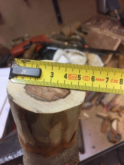

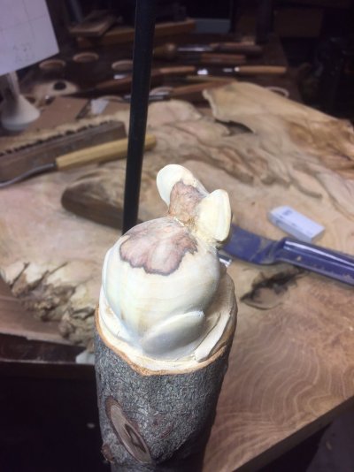

Hoe zit het met de droogte van het hout? Nu je heel heel stammetje met kern hebt, zal hij vast gaan schuren. Of zie ik dat verkeerd?
Waarderingen: hartvoorhout.jouwweb.nl
Het is al gescheurd :(.
Maar dat neem ik op de koop toe. Raar was wel dat de scheur op de kopse kant niet zichtbaar was voor dat ik het ging bewerken.
Mr Mouse is nog niet af, maar ik kon het niet laten om te kijken hoe die verkleuring uitpakte.
Of ik kleiner ga snijden ..........

ik vond 4 uur eigenlijk ook heel snel. En dan ook nog het gewenste resultaat!
Hoi allemaal,
Hij is echt nog niet af hoor, dat duurt zeker nog eens 4 uur.
Het is vooral het deel ervaring, zodat je weet en durft weg te snijden wat niet nodig is. Door het tekenen op het materiaal zie je wat je weg kunt halen en wat beslist moet blijven zitten.
En dan nog maak ik ook fouten, een oor of neus is heel snel verminkt door een haal te veel van je guts.
Het voordeel van het snijden van een fantasie figuur of een losse uitvoering van een object of dier maakt dat je dan vaak nog wel een breuk of te veel weg gehaald materiaal kunt verdoezelen, of ik zeg dan liever aanpassen.
het schaaltje waar ik het over had heb ik in 1,5 uur gedraaid. puur omdat ik dit veel te weinig doe en mogelijk met een beperkt assortiment draai beitels.
