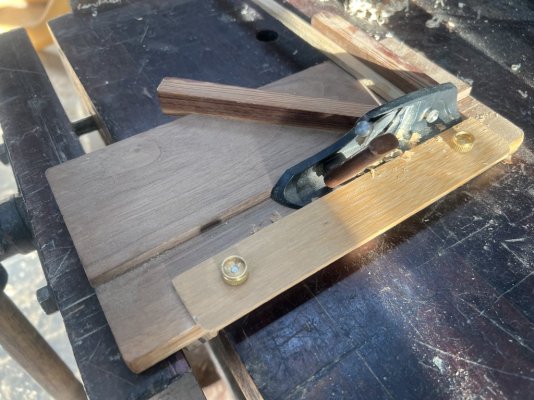

Het probleem van een goede grip bij een futselschaaf houdt velen bezig, net zoals ondergetekende.
Ik futsel al een jaar of 45 met eigen gemaakte futsel planken en diverse soorten schaven waaronder lage hoek schaven , midden hoek schaven, hoge hoek schaven en infill schaven (Mitre planes). Eigenlijk is elke schaaf wel geschikt van blokschaafje tot bankschaaf. een wagenmakers schaaf (open zijkanten) is helaas niet geschikt. een lange zool en een hoog eigen gewicht is heel fijn maar niet beslist noodzakelijk. In het verleden heb ik hier wel over gepost eigen maak futselschaven en planken (waaronder een stalen Mitre plane en een houten hoge hoek schaaf waarvan de hoek verstelbaar is). Jaren zonder Hot Dog gewerkt maar bij veel futsel werk toch last van de handen en daardoor minder grip.

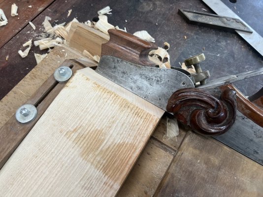

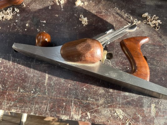

Mijn oplossing was eerst om een soort van hot dog na te maken. Speciaal aangepast op 1 schaaf het werd de Axminster Rider een lage hoek schaaf met een redelijke vleugel(wang) waarop de Hot dog geklemd kon worden middels 2 gleuf moeren en moeren. Het werkt en een voordeel je kunt de vorm geheel zelf aanpassen op je grip. Later nog diverse Hot Dogs gemaakt met dit principe echter zonder de bouten en moeren, geheel op klem kracht en elasticiteit van het hout.
Hier de Stanley sweethaert het word al moeilijker om hier een geschikte greep op te maken zoals jullie zien uiteindelijk toch wel gelukt.

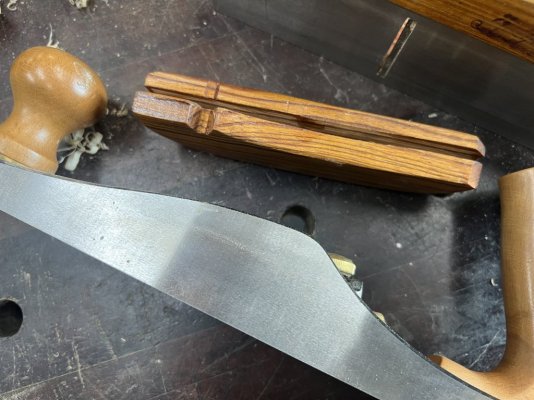

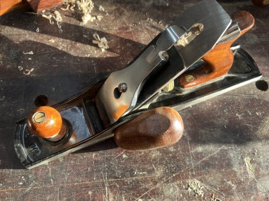

Op een gewone nummer 5 of zes is het al veel gemakkelijker omdat de vleugel(wang) wat groter is. Onderstaande schaaf is een Draper een Nederlandse schaaf maar niet gemaakt in Nederland dit is een low budget schaaf van een 35 euro. Hier heb ik de Hot Dog gewoon op de schaaf zijde vastgezet door 2 gaatjes te boren door de vleugel en de Hot Dog van binnen uit vast te schroeven. Dit heb ik uiteindelijk ook toegepastpast bij meerdere eigen gemaakte schaven.
Uiteindelijk na een eureka moment tot een uitvoering van een Hot Dog gekomen waar ik heel tevreden over ben. Het was behoorlijk wat puzzelen met vorm en uitvoering en sterkte. Ik had eerst een veel te hoog ontwerp.

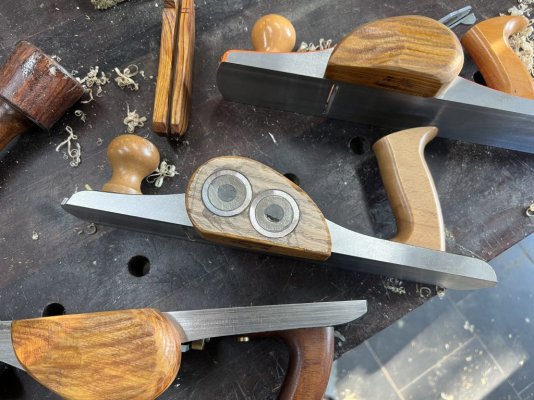

Hieronder Mijn gestoken Hot Dog op m'n infillschaaf met hoge hoek.

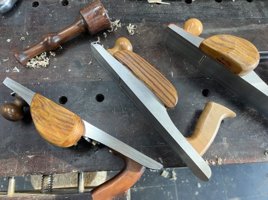

Dan links en rechts mijn oplossing voor een Hot Dog uitgevoerd in essen hout in linker en rechter uitvoering in het midden een geklemde Hotdog in schildpad hout.
Hoe werkt dat nu? want ik kan deze Hot Dog op elke stalen schaaf en op elke positie vast zetten!
Soms zijn dingen simpel! net zo als deze oplossing!

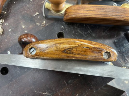

Namelijk 2 sterke magneten en voilà.
Gebruik deze ontwerp nu al weer geruime tijd(de gestoken versie) en heb vorige maand een kleine serie gemaakt die ik nu op bijna alle cursus futsel schaven heb geplakt.
Ik heb maar 1 echte futselschaaf namelijk die van Veritas en heb hierbij een futselplank van hout gemaakt ben namelijk niet zo weg van het alu geleide systeem van Veritas. :)

Leuk om je ontwikkelingen te zien! Maar die schaaf van Veritas is toch wel fijn he...:) Althans dat vind ik, grote voordeel is de rails aan de rechterzijde waarde je alleen nog maar een voorwaardse beweging hoeft te maken en niet ook in de plank duwen. Vind ik toch wel fijner werken. En eens met het alu geleidesysteem.. ik heb dat opgelost met een stuk HDPE. Glijdt lekker.
