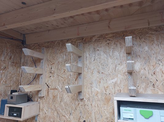

Ik ben voor de versie van (het door mijzelf gedeelde) YT filmpje :giggle:. I.v.m. de beperkte ruimte heb ik drie dragers gemaakt voor planken van ca. 210 cm. Zit zo vast als een huis en ligt nu ramvol eiken planken :)

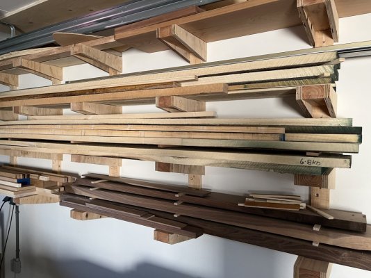

Ik heb een poos geleden een houten rek gemaakt, hier op de achtergrond te zien:
In de afgelopen jaren begon dit toch wat door te zakken. Doordat er geen eindstopjes op zaten viel het rek helemaal leeg na 1x aantikken. Na 3 keer begint dat toch aardig vervelend te worden.
Nu heb ik witte rails met plankdragers/schapdragers. die kunnen 50kg per stuk hebben.
Bekijk bijlage 116881
Hier links op de foto te zien.
ongeveer 50 procent ligt vol met eiken, massief, en het zakt niet. Ik ben er erg content mee.
Wel heb ik nog steeds het probleem dat je te veel opslaat... zal wel een houtbewerkerskwaaltje zijn. En maar stapelen, en maa stapelen, tot het toch weer onoverzichtelijk wordt. Dan een keertje ruimen en opstoken maar, maar het blijft toch weer volkomen.... hoe doen jullie dat ?
Hoi Sjoerd,
Om de hoeveel cm heb jij een rails gemaakt op de muur? Op de foto zie ik alleen het eindstukje..
