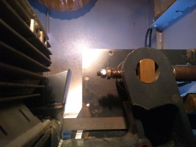

Eerste foto is vooraan getrokken. Er zat vooral wat stof in de sleuf boven en onder de 2 bouten, dit beperkte de beweging vooral. Nu terug mooi proper

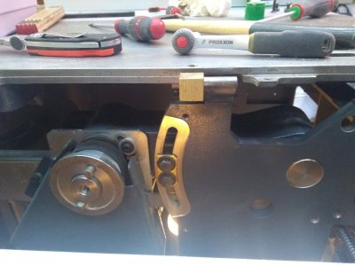

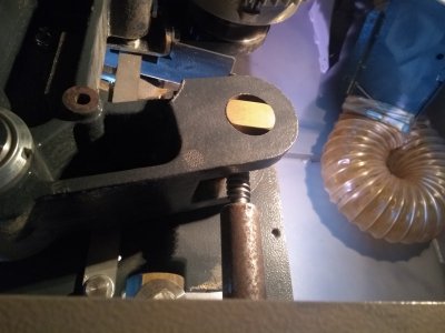

Deze tweede en derde foto zijn van de spindle-as, ook al het stof tussen de schroefdraad hier uitgehaald

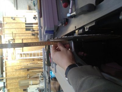

En dan hier de maximum hoogte dat ik het blad krijg. Verlies toch bijna een cm...

De onderdelen waar hij nog hoger moet komen (bijvoorbeeld de spindel en die groeven van foto 1) hebben allemaal nog wel wat overschot, hier lijkt het probleem me niet te zitten. En het is ook niet zo dat de motor of het aggregaat al tegen de gietijzeren-plaat zit.
