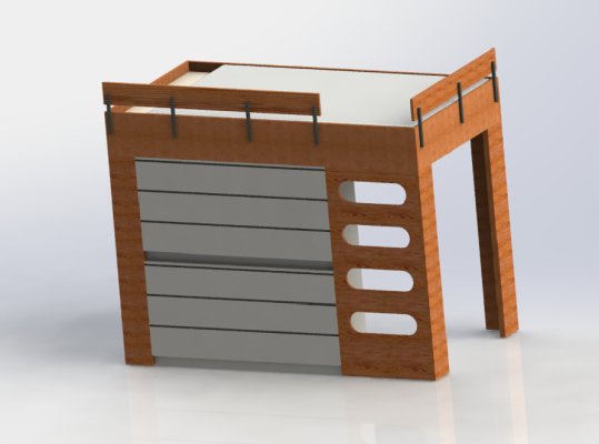

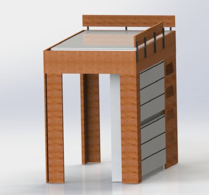

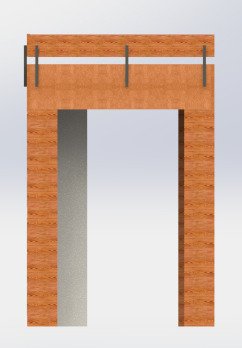

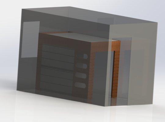

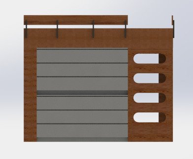

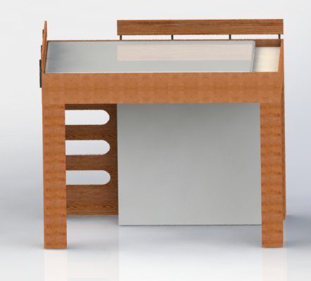

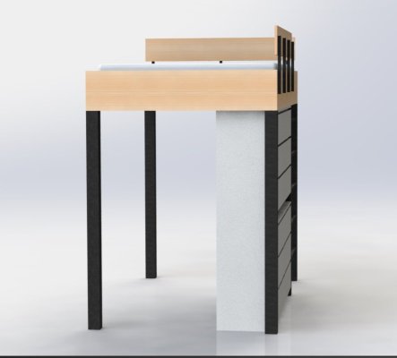

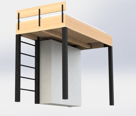

Goedemorgen allemaal,
Ik heb een opzetje gemaakt voor een hoogslaper voor de zoon van een collega.
Zij wil hier graag IKEA ladekasten onder (Kullen) en ik kom dan op het ontwerp in de bijlagen. De Kullen kasten zijn gestapeld en daarachter is nog ruimte om een tv wat verborgen op te hangen en kan de kleine (nu 7 jaar) nog eronder chillen met een bean bag.
De matras wordt 120cm bij 200 cm en bij het hoofdeinde een plankje van 25 cm om telefoon e.d. neer te leggen, dan kan ik meteen wat stopcontacten inbouwen.
Nou wil ik de ombouw maken van planken 2250x300x20 mm voor de lange zijde en voor de korte zijde 1240x300x20 mm. De poten worden dan gemaakt van gelamineerde planken van 1440x200x20 mm (dus gelamineerd naar 40 mm) de plank aan de binnenzijde van de poot wordt 10 cm langer waardoor deze tegen de ligger van de lattenbodem komt te liggen en er ruimte is om het vast te zetten. De buitenste plank van de poot komt dus tegen de ombouw aan waardoor het vlak doorloopt. Trap van plaatmateriaal, dat is voor nu 20mm dik getekend maar zal voor comfort vast wat dikker moeten (mogelijk gewoon opdikken met een balkje er achter).
Nou is mijn vraag. Welke houtsoort is een beetje redelijk hiervoor (steigerhout valt af, ben ik helemaal klaar mee). Ik dacht zelf aan beuken. Waar zou ik dit goed kunnen halen, ik heb geen vvd bank dus graag als netjes gevlakt. De dikte van 20mm is een beetje een gokje, 22mm zou ook prima zijn.
De zijdes zonder leuning komen tegen een muur dus daar hoeft niets en ik ga daar ook het bed aan de muur bevestigen, dan hoeven er dus geen dwarsverbindingen te komen om te voorkomen dat er beweging in komt. In principe zijn de poten aan de kant van de muur dan ook voor het beeld en zou het mogelijk ook zonder kunnen.
Dus de vragen, waar haal ik geschikt hout vandaan? Welk hout zouden jullie doen? Welk plaatmateriaal zou hier goed bij passen voor de trap? Tips en tricks zijn ook altijd welkom :)
Mijn regio is overigens Leiden, dus enigszins in de buurt zou fijn zijn.

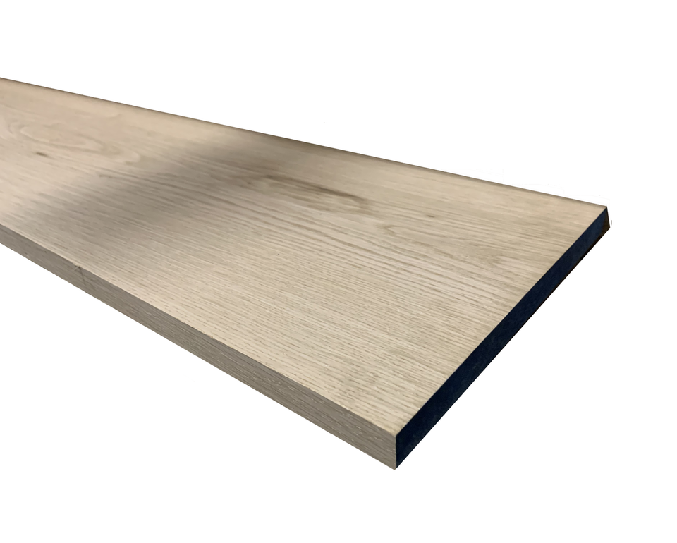

j1eke
Leuk project.
Ik ben niet in jouw omgeving bekend. Weet wel dat veel houthandels dezelfde maten geschaafd eiken aanbieden, zo zit deze redelijk bij jou in de buurt:
Zag wel dat ze bij jullie 50% duurder zijn dan hier in het oosten van het land, maar misschien kun je met wat shoppen nog een goedkopere vinden.
Denk dat je de houtsoort vooral moet laten afhangen van beschikbaarheid. Het zit allemaal in een constructie, dus er kan niet heel veel mee gebeuren, al is rond de 300mm wel erg fors. Geschaafd hout is gewoon moeilijker te vinden (en uiteraard duurder). Vooral ook omdat je flinke breedtes moet hebben. Of je moet zelf de mogelijkheid hebben om te kunnen verlijmen naar de juiste breedte.

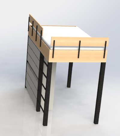

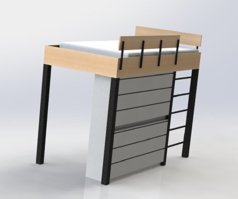

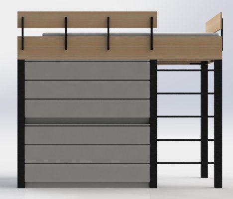

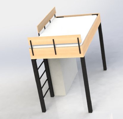

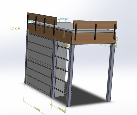

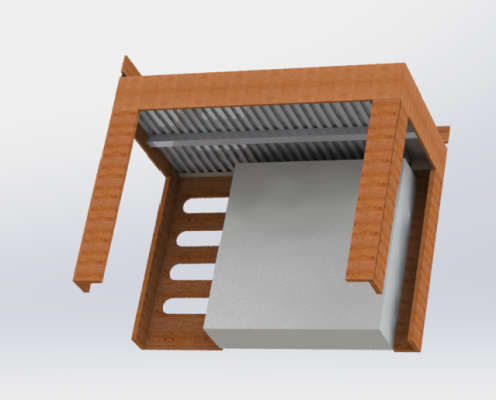

Gezien de nogal extreme houtprijzen besloten meer staal toe te passen. Dit scheelt bijna 500 euro op de kosten voor het bed.
Het ontwerp ziet er nu als volgt uit:

Met eiken planken als ombouw, de IKEA kasten eronder, poten van 80x80x3 kokerstaal en de traptreden van 20x20x2 kokerstaal. Gezien de overspanning heb ik de centrale ligger (midden lattenbodem) geopteerd voor dubbele 44x69 balken. De houder daarvoor wordt gewoon een plaatje 3 mm staal met daarop dezelfde 20x20x2 gelast waar de balk in kan vallen. om de hoeken te verbinden maak ik zelf hoekstukken van 3 mm dik staal wat aan de bovenaan van de poten gelast zal worden. Het geheel wordt dan met flinke bouten nog aan de muur bevestigd aan de zijden war geen reling zit. Ik geloof dat dit stevig zat zal zijn voor de jaren die komen :)
the duke
11 jan 2020
163
40
66
Groningen, stad
Puntje van aandacht, maak de traptreden niet te klein, als je met je blote onderdanen de trap op gaat, dan doet het zeer. Maak ze ook niet rond, doet ook zeer. Spreek uit ervaring, om het op te lossen was wel weer een dingetje.
Trip
2 sep 2020
313
168
Leiden
Tnx, ik dacht aan kokerstaal 20x20x2 maar kan ook kokerstaal 40x20x2 doen. Dat zal mogelijk wat prettiger lopen inderdaad.
Persoonlijk vind ik het wel jammer het niet met hout te doen. Maar staal heeft ook zijn charme, en ik kan weer eens oefenen met lassen.
J
j1eke
Je kunt er altijd een houten trede op maken om het wat comfortabeler te maken.
Ik vond beide ontwerpen wel wat hebben. Denk dat deze in de praktijk wel fijn is, iets meer licht eronder en wat meer ruimte om eronder te komen.

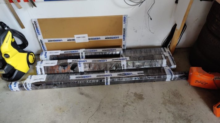

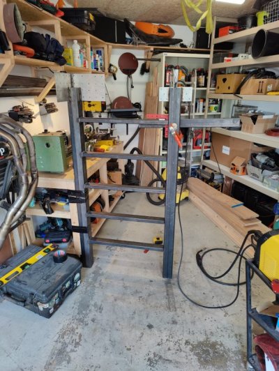

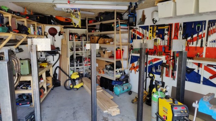

Inmiddels een stukje verder.
Staal laten leveren voor het bed. Het is een aardige stapel, het gaat geel licht bedje worden in ieder geval ;)
De afzonderlijke poten gemaakt en even globaal neergezet zoals ze moeten komen zodat ik wat overzicht heb.
De trap aan het bouwen, eerst links gelast en toen rechtop gezet (nadat ik links waterpas heb gezet) zodat het in ieder geval goed staat als ik het in de kamer opbouw.

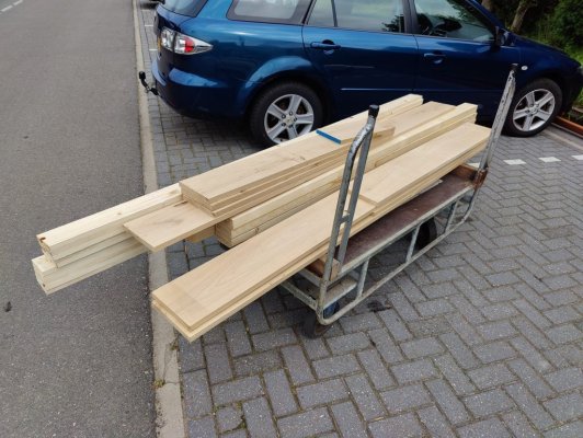

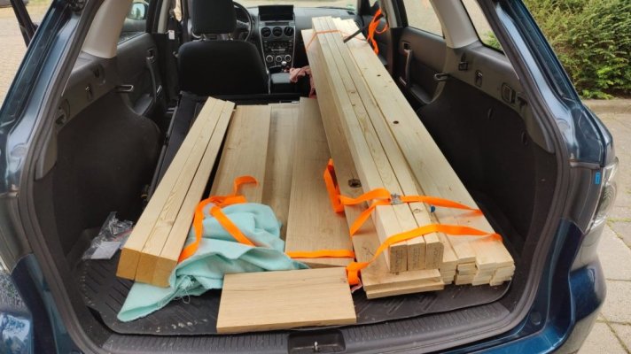

En al het hout gehaald bij Van Hameren. stond al mooi klaar voor me en ze hebben het ook nog even grof op maat gezaagd zodat het in de auto past ;)
Zo dus:

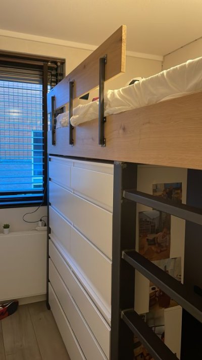

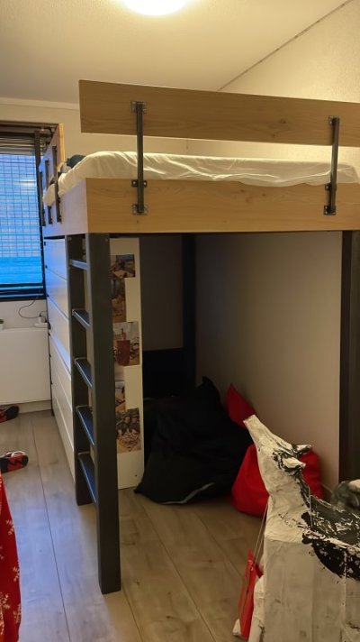

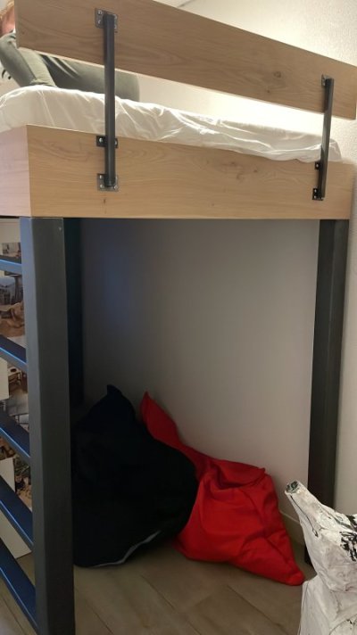

Even wat snelle foto's van het eindresultaat.
    45,2 KB · Weergaven: 60
    54,6 KB · Weergaven: 62
    54,1 KB · Weergaven: 64

Bekijk bijlage 116948
Waarom toch altijd die presentatie tekeningen? Maak technische tekeningen, die zijn veel duidelijker 😎
Trip
2 sep 2020
313
168
Leiden
Heb je een punt, maar de gemiddelde klant zegt dat weinig natuurlijk. Maar kan je de SolidWorks file wel sturen ;)
AvdLinden
30 apr 2014
578
131
De presentatie tekening bied wel wat inzicht in welke afwerking word gedacht. Dat is ook bepalend voor technische keuzes.
Trip
2 sep 2020
313
168
Leiden
Tot mijn grote spijt is een SW file niet hier te plaatsen. Dus dus is de gebruikte tekening, het merendeel van de maten heb ik gehaald uit de afzonderlijke parts.
