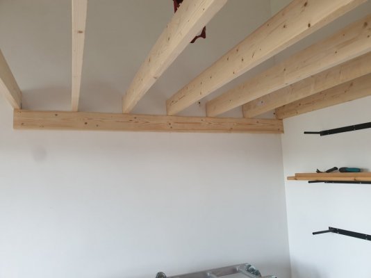

Nog maar eens een hoogslaper vraag ;-)
Op deze zolder moet een zwevende hoogslaper gerealiseerd worden. Links is een dragende muur, achter en laatste stukje rechts is gipsplaat.
Ik wilde m aan de dakbalk hangen rechts: lange balk in de lengterichting erop schroeven en daarop de draagbalken naar de andere kant waar een balk op de muur komt. Vloerdelen erop. Het stukje rechts bij de gipsplaat, ga ik ondersteunen met staande balken. Er komt waarschijnlijk een bureau onder, dus dan maak ik een geïntegreerd boekenkastje, zodat de palen niet opvallen
Overspanning links-rechts is 230cm
Vraag: moet ik nog rekening houden met bepaalde speling bij zo'n dakbalk?
Balk is origineel en 120jaar oud ongeveer
Doet me altijd een beetje pijn om in zo'n balk te gaan schroeven, maar klant is koning😒
Zie ook de mooie spies waarmee de balk vastzit, foto rechtsboven 😊

Een antwoord op je vraag heb ik niet, maar zou je de nieuwe vloer niet óp de bestaande balk kunnen laten rusten?
Geen geschroef in een 120 jaar oude balk , meer hoogte onder de hoogslaper en je nieuwe vloer heeft alle ruimte om te werken.

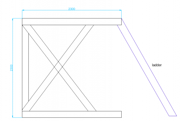

die oude dakbalk ligt praktisch in het verlengde van dat stukje gips
kan je de ondersteuning - nu met staande balken gepland - maken die de volledige diepte van de hoogslaper omhoog houdt ?
bv in de vorm van een X met horizontaal bovenaan een forse draagbalk
die kan je op 1 plek met de oude dakbalk verbinden
die trap telt niet mee voor de diepte van de hoogslaper
je zou wel de trap kunnen misbruiken om aan de rechterkant van de X het bovenste + onderste punt met mekaar te verbinden
geef mij aan de kant van de dakbalk de maten in 2D van het gipsdeel + de bruikbare diepte van de hoogslaper
dan teken ik het in de rapte uit

Bedoel je zoiets, ZotvanHout ?
Het steekt 2 cm uit, en lengte van de gipsplaat is 45cm.
    173,8 KB · Weergaven: 40
10.993
3.274
hieraan denk ik
dit is een bijna volledig op zichzelf staande struktuur
die moet je nog verankeren
links met een verhoging tot op de hoogte van de verdiepingsvloer gaan
rechts met 1 bout tot in de oude balk

hieraan denk ik
Bekijk bijlage 104652
Aha zo, ik begrijp het, dankjewel! Ik ga het meenemen in de overweging. Zelf vind ik dit erg mooi; ik hou er van als de constructie zichtbaar is. De klant leek daar minder in geinteresseerd, maar misschien kan ik 'r een beetje opvoeden ;-)

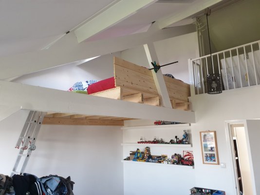

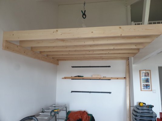

deze is klaar, rust los op de balk, muurzijde is wel verankerd. wachten is nog op de trap en bedhekje😊
    50 KB · Weergaven: 40
    69,8 KB · Weergaven: 40
    89,1 KB · Weergaven: 47
thomasz
11 apr 2015
3.170
1.545
Omgeving Leiden
Dat ziet er netjes uit zo. Ook mooi vind ik, dat het een eeuwigheid zo kan blijven zitten maar dat het met weinig moeite en minimale schade ( boorgaten bijv.) kan worden gedemonteerd

Ja, 9 gaten in de muur, die hopelijk niet bij de buren te zien zijn😊😢
10 eigenlijk, want bij de eerste keer boren haalde ik onder en bovenkant van de balk door elkaar😂
er zat een paar dagen tussen het markeren en het daadwerkelijke boren; die fout maak ik niet meer😀
