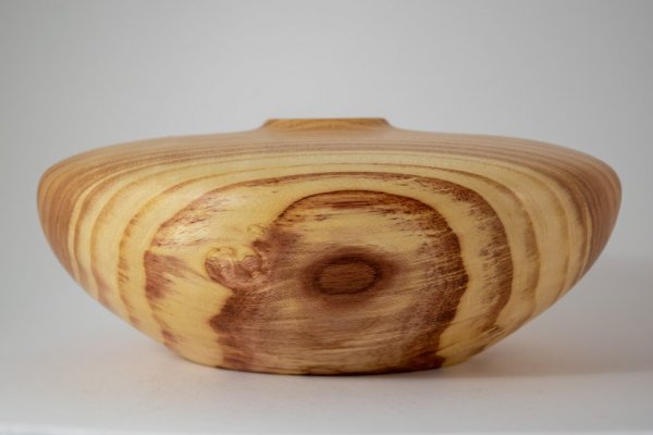

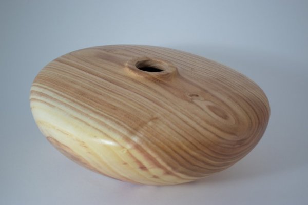

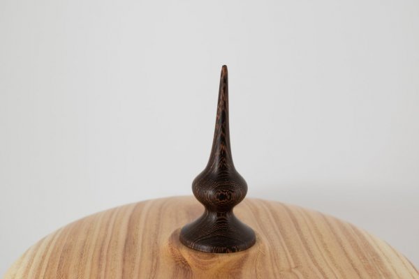

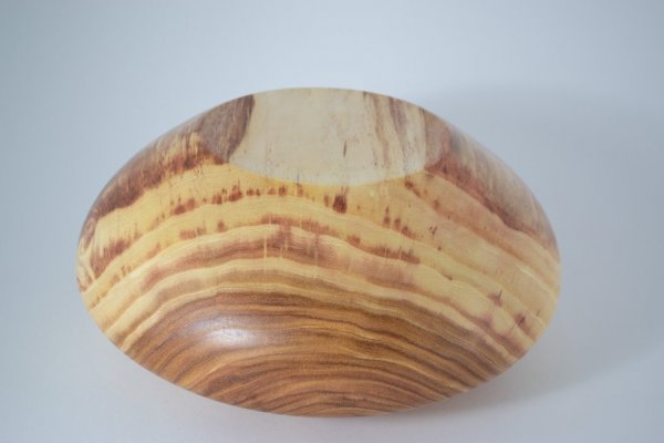

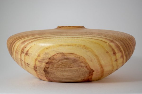

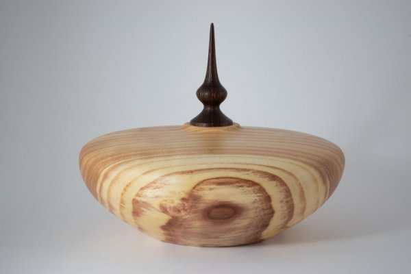

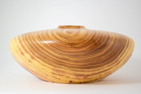

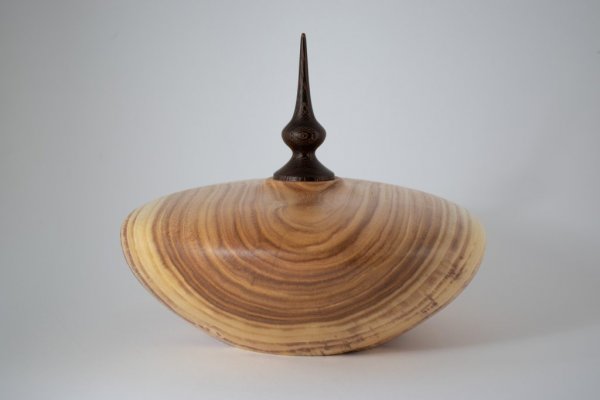

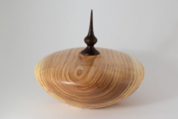

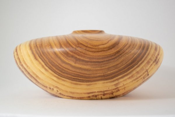

Dit is nummer 3 van de serie holle vormen. De vorm / urn is Gleditsia tricanthos (Valse Christusdoorn) en de Pinakel van Wengé. Afmetingen globaal 23 * 10 cm. Afwerking van de vorm is Steinert Drechsleröl en de Pinakel is met verguldwas (koper kleur) van Chestnut behandeld. Daardoor zijn de poriën erg fijn gevuld met koperkleur en dat past best aardig bij de oranje tint van de Gleditisia.

Knap gedraaid. Gleditsia is niet degemakkelijkste houtsoort.
Ik heb met plezier naar je werk gekeken. En dan komt gemakshalve altijd bovendrijven: hoe zou ik het doen?
Dit werk verdient een serieuze analyse.
Hoe ik daar naar kijk:
De bodem mag qua diameter kleiner waardoor het model meer lift krijgt en het lijnenspel van het geheel een lift geeft.
De opening (zie Jurriaan) kan beter vlak blijven met een scherpe rand alsof de uitholling tot millimeters dun is uitgevoerd. Dan zonder pinakel. Dus als zelfstandig object.
De pinakel zie ik liever als een soort ingelegd deksel met een scherper en fragieler gedetailleerde pinakel. Nu concurreert de pinakel vorm met de bolle vorm van het object. Een speelser ornament zou mij meer aanspreken.
Overigens met alle respect voor je draaiwerk!
Vr.gr. Jan Pranger.
Waarderingen: wijk0983

Hier moet ik even naar kijken.. met name om de bovenzijde en pinakel wat beter te laten aansluiten. En ws bij nummer vier iets toepassen van de opm over buitenvorm. Ik heb geprobeerd om het verloop van de jaarring te respecteren omdat die nogal prominent is bij Gleditsia.

Ik vind hem schitterend! Even voor mijn beeldvorming. Hoe hol is zo'n holle vorm nu? Ik bedoel daarmee, hoeveel inhoud zou je er in kwijt kunnen? Het lijkt me erg lastig om uit te hollen met zo'n kleine opening! (Geen enkele houtdraai ervaring hier, pure nieuwsgierigheid)

Dank je wel.. de wanddikte is plm 10 mm en het wordt gemaakt met een rechte en enkele verschillende gekromde uitholgutsen. De krullen worden met een haakje uit de opening getrokken, om de paar minuten soms om te voorkomen dat de gekromde guts wordt meegetrokken. Blazen met perslucht gaat ook wel een beetje.

prachtig werkstuk. Ik sluit me wel aan juriaan ivm de overgang van de pinakel. Maar smaken verschillen natuurlijk.

Excuus.. Beter is zwanenhals (maar daar kwam ik even niet op) .. om onder de schouder te komen. Ik heb die van Woodcut Proforme gebruikt maar ook zelfgemaakt voorzien van carbide mes.
