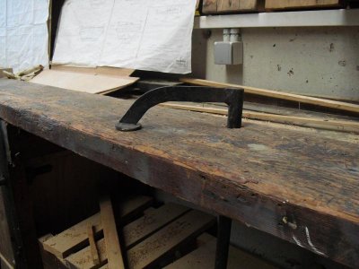

HoldDown en gat grote
5.144
1.468
De kop moet nog wat meer uitgesmeed worden en het horizontale stuk staat nu niet helemaal recht ten opzichte van het verticale (ze liggen niet in het zelfde vlak). En er zitten nog wat sporen van de bankschroef op de haak.
Het zwarten is ook niet helemaal, maar dat is gewoon omdat ik het eventjes geprobeerd heb, en het warm stoken met die brander niet echt goed gaat (veel vlam en gas, maar het stuk wordt niet echt gloeiend).

Chris Schwarz had een tijdje terug een artikel over een Roubo bankhaak die hij had laten maken. Twee punten die hij uit Roubo's werk aanhaalt: de tip dun uitsmeden en zorgen dan het ook de tip is die contact maakt. Dat zou bij jou betekenen dat de punt iets verder omlaag moet wijzen. Misschien zijn dat dingen om bij je volgende versie te proberen?
Wel mooi ding trouwens!

Die aanwijzing van Chris ga ik nog eens goed overdenken, en proberen. Mijn idee was eigenlijk om de tip een beetje rond te zetten om zo een zo klein mogelijk raakvlak te creëren. Zodoende dat de druk op één punt terecht komt. Maar misschien ben ik daar ook mis mee?
Ik ben bang dat je dan een deuk in je werkstuk krijgt en dat je werkstuk gaat draaien rond je contactpunt. Kijkend naar die bankhaak die Peter Ross voor Schwarz heeft gesmeed zie ik een verende lip die het werkstuk vlak op de werkbank drukt. Dat zou betekenen dat het eind van de lip horizontaal moet staan als je je bankhaak in z'n gat in je werkbank zet.
Wat ik wel bijzonder vind: ik lees nu ook dat Roubo schrijft dat de bankhaak van 'very soft iron' gemaakt moet zijn. Ik zou verwachten dat ze juist van verend staal gemaakt zouden zijn, in plaats van smeedijzer. Geen idee waarom dat is, misschien omdat een verende bankhaak juist niet goed klemt?

Ik denk dat de klemming eerder komt van het schuin in het gat slaan dan van de vering van de bankhaak.
Het exemplaar dat ik in bezit heb (komt van een school) is onbuigbaar, en inderdaad met een platgesmede lip.

Misschien geeft 'veren' een te overdreven idee van wat ik bedoel. De bankhaak zet zich klem in het gat omdat hij gedwongen wordt te roteren. Die rotatie komt uiteindelijk van de kracht die het werkstuk op de lip uitoefent. Ik had het idee dat het een vervorming van de 'bocht' van de bankhaak was die de hele boel fixeert. Maar de bankhaak van Roubo is zo massief uitgevoerd dat dat niet kan. Eerder is het een kleine vervorming van de lip. Iets moet er buigen om je werkstuk te fixeren.

Niet noodzakelijk denk ik. Een spie buigt ook niet, en klemt toch, het is naar mijn gevoel ongeveer op deze manier dat zo'n bankhaak klemt. Doordat de 'stam' van de bankhaak verandert van positie in het gat bij het vastslaan klemt hij zich vast. Je verandert als het ware de hoek waardoor je spanning creëert.
Ben er niet honderd procent zeker van, maar denk dat het zo gaat.
Ik denk ook dat wanneer je door een buigzame haak spanning kan zetten, deze makkelijker loskomt als je werkstuk harde klappen te verduren krijgt, bijvoorbeeld zware gaten voor pennen hakken met een schietbeitel.

Een spie buigt wel, maar op microscopisch niveau. Je comprimeert de spie en/of het gat waar hij in zit en daardoor krijg je een heel grote wrijving.
Met dat losschieten heb je denk ik gelijk.

Very soft iron? Met de constructie van Roubo heb je toch wel een behoorlijk kwaliteit staal nodig, anders buigt die tip zo om.
Arthur, het zou best kunnen dat bij de constructie van Roubo het werkstuk minder de neiging heeft om te draaien. Maar dat hangt ook nog van andere factoren af, onder andere van de vlakte van de werkbank. Wil je draaien voorkomen, dan zijn twee haken toch nodig. En beschadiging van het werkstuk? Ik denk dat iedere vorm een deuk in het stuk geeft. Een stukje afvalhout om het werkstuk te beschermen is toch wel aangewezen.
Maar dat zijn misschien dingen om eens te testen.

Ik vind de bankhaken van Roubo wel mooi en elegant. Ik denk dat het nog wel meevalt met de benodigde kwaliteit staal en het ombuigen van het uiteinde ervan. Het voordeel van gewoon constructiestaal (zacht staal) is dat het licht ductiel is. En zo te zien is het uiteinde desondanks toch nog aardig zwaar. En vaak is een lichte tik toch voldoende om ze vast te zetten?

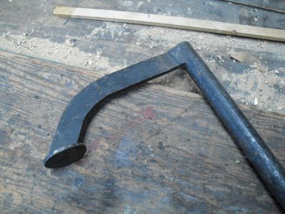

Een simpele versie van een stalen bankhaak is op onderstaande foto's te zien. Een stuk rondstaal met er haaks tegen gelast een platte strip van 8 x 40mm. Deze strip heeft een kromming die je er koud kan aan slaan.
Ik gebruik deze bankhaak regelmatig en het ding voldoet aan alle eisen die aan een goede bankhaak gesteld worden.
Mvg,
André
Simpel maar doeltreffend.
In gebruik ziet het er zo uit.
