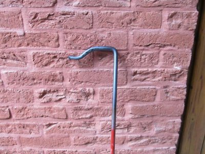

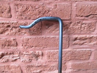

Ik keek met interesse naar de kleinere haken van Dictum ook beschreven als "Made of forged steel" (al is de duitstalige versie zwijgzaam). Niederhalter Met 17 mm diameter lijken ze ok voor een niet te diep gat van 19 mm.
Zijn ze gegoten? De steunplaat lijkt achteraf gelast (dunnere plaat van 4 mm), de kop heeft een constante breedte (plaat van 17 mm ?). Maar de overgang steel kop is vlekkeloos, en de prijs is te laag voor serieus werk.

Die dingen voor metselaars zijn inderdaad foeilelijk!
Enkele van die haken aanpassen (vastlassen en van een andere kleur voorzien) staan nog op mijn lijstje. Maar misschien dat ik eerst een poging ga doen om zelf eentje te smeden.

is zo'n Betondook steel altijd vierkant? want dat lijkt me niets ik wil ze kunnen draaien en een aantal diepe viekrante gaten hakken lijkt me geen pretje
Seek
10 mei 2009
2.683
Vierkant werkt ook prima in een rond gat. Het gat zal er niet mOoier op worden. Geen idee of die metselhaken goed werken maar voor dat geld is het het proberen waard. Origineel zijn ze zeker 19 mm in de steel. En die oude knarren hadden al uitgebreid getest wat werkt of juist niet.

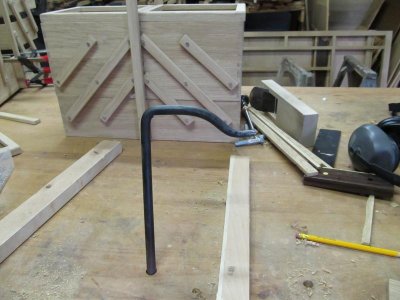

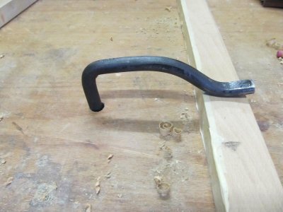

Daarstraks even het smisvuur aangestoken en een bankhaak gemaakt. Het is een experiment en de afwerking is nog niet wat hij moet zijn. Maar de haak doet wat hij moet doen: klemmen.Bekijk bijlage 252Bekijk bijlage 253Bekijk bijlage 254Afbeelding 113.jpg
De haak is gemaakt uit een staaf van 12 mm. Ik heb die gloeiend gemaakt met de roofingbrander.
Aan de gloeiende haak een plat stuk gesmeed, gebogen rond een stuk stalen buis en dan in de bankschroef de haakse bocht geplooid. Uiteindelijk gezwart met frituurolie.
Ik ben geen half uur bezig geweest, inclusief materiaal verzamelen.
De roofingbrander is wel niet ideaal, maar ik had niets anders. Ik had een acetyleenbrander, maar die flessen heb ik spijtig genoeg onlangs terug moeten binnen brengen omdat de verdeler er mee stopte. Ik ga eens proberen op een kolenvuurtje, eventueel aangeblazen met perslucht. Het eigenlijke smeden is geen 5 minuten werk.

Prachtig resultaat! Bijzonder mooi stukje eigen handwerk, daar houdt ik van!
Smeden in een houtskoolvuur met een compressor erop, gaat perfect. Af en toe heb ik het ook eens gedaan. Eens in mijn enthousiasme mijn zuurgemaakte 'bushmes' half laten opbranden omdat de luchttoevoer te hoog was. ;-)
Mooi werk nogmaals! Heb je al stappen bedacht hoe je de volgende gaat verbeteren, zoals je aangeeft in je bericht?
