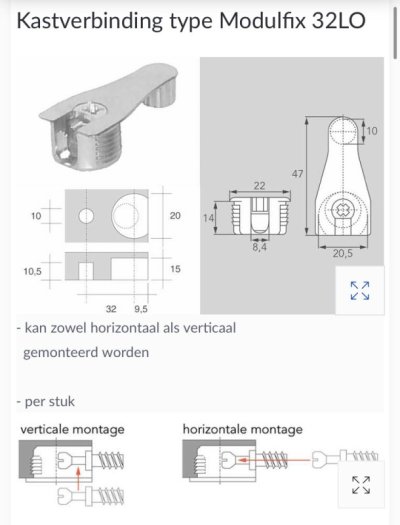

Plankdragers gebruiken die vergrendelen? Zetten zich vast in de kastcorpus en vergrendelen met een pen in de onderkant van de kastplank.
wimpie
29 sep 2015
296
114
Kan horizontaal als verticaal.
Stift is 6mm en zeker met inslagmoer al steviger dan standaard schapdrager (5mm)
Als je de modulfix aandraait kan je echt de zijkant tegen het schap trekken
