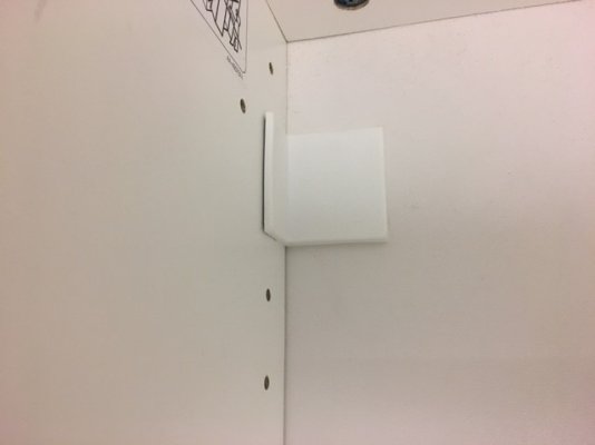

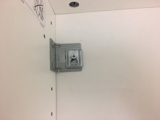

Hoekverbinder vanaf de binnenkant er tegenaan.
Tegen een zijwand plaatsen en door de achterwand boren. Hollewandplug erin, grote ring om de schroef en vastzetten.

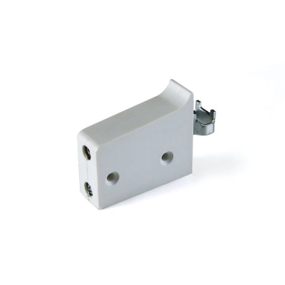

Bij bevestiging van binnenuit wil je misschien toch wel een wat nettere aanblik.
Zijn standaard kastophangers met bijbehorende bevestigingsplaatjes geen optie? Die houden goed vast, ook zonder de kast er echt aan te hangen en zien er een stuk netter uit.
Deze ligt trouwens op z'n rug ;)

Ik vind het er niet uitzien als je zo'n hoekverbinder aan de binnenkant van de kast monteert en dan door de achterwand schroeft. Met alle respect.
Met die kastophangers moet ik eerst de hele corpus van de bovenkasten aanpassen. En alles is al klaar.
Ik heb 4 hoekprofielen gekocht met slobgaten zodat ik nog wat spelingsruimte heb. Lijkt mij de makkelijkste manier. Daarnaast is het alleen als extra veiligheid he? Normaal komt er nauwelijks kracht op te staan.

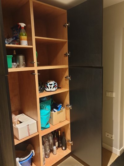

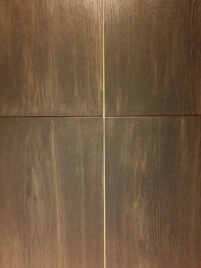

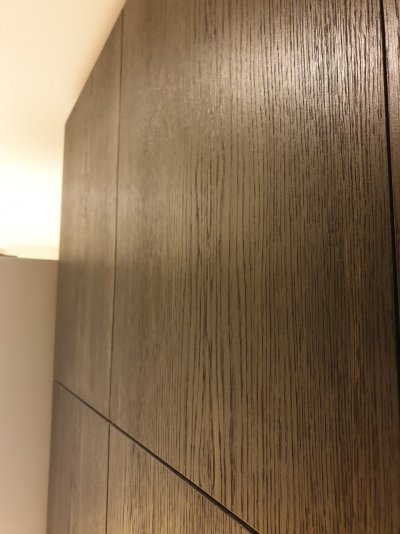

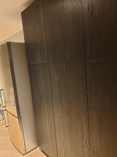

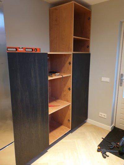

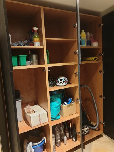

Ik heb uiteindelijk de tip van @boertje125 gevolgd en eerst een regel gemonteerd aan de achter- en zijwand. Dit maakte het bevestigen van de kasten een heel stuk makkelijker! Dank daarvoor.
Inmiddels staat alles op z'n plek en is het super stevig geworden. De afzonderlijke kastdelen zijn ook aan elkaar geschroefd. Het stellen van de deuren was een secuur werkje maar het ziet er nu vrij strak uit met overal dezelfde afstand tussen de deurtjes.
Nu verder met het zijpaneel, de plint en de afwerking tot aan het plafond. thumbnail_20201130_101123.jpgthumbnail_20201130_203400.jpgthumbnail_20201130_203425.jpgthumbnail_20201130_203515.jpgthumbnail_20201130_203531.jpgthumbnail_20201130_203558.jpg
