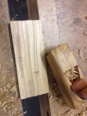

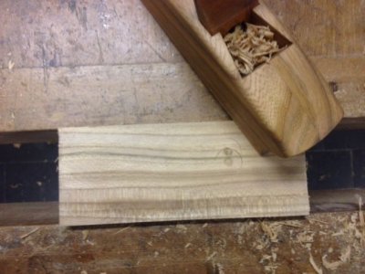

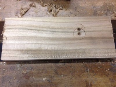

Bij het schaven van onder handen werk, gewaterd inlands iepen, kreeg ik toch diverse inspringsels in mijn geschaafde werk. Met de schuurmachine, vlakschuur en rotex kreeg ik deze inspringsels er maar moeilijk uit.
Dus een hoge hoek soetschaafje gebouwd van het zelfde inlandse iepenhout met een keg en onderzijde van castana rosa een bijzonder harde houtsoort die zich zeer glad laat afwerken.
Maandagavond gestart, totaal schat ik in drie uurtjes gemaakt.
De schaaf staat onder een hoek van 65 graden. Het wegschaven van de inspringsels gaat bijzonder rap.
hier wat foto's van de bouw
